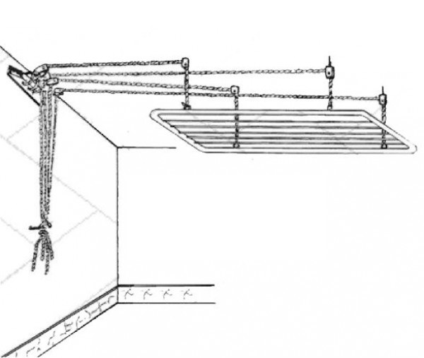

Vou chamar em especial a atenção dos mais curiosos e movidos por novos projectos. A questão é a seguinte:
Tenho um kart e começo a ficar com falta de espaço na garagem, o que me deu uma ideia, que me parece um ótimo desafio. Construir de raíz, uma plataforma, onde vou "pousar" o kart, e por meio de um guincho (aproveitando um motor q tenha) o faça subir e o guarde no tecto da garagem.
Estou a pensar construir uma superfície plana, em tubo de ferro quadrado (para assentar o kart), e por meio de 4 roldanas devidamente fixas ao tecto, o tal guincho e cabos de aço, fazê-lo subir e descer. Lá em cima, criarei um sistema de fixação, por meio de cavilhas ou parafusos rápidos, para que todo o peso fique no tecto e nunca no guincho/cabo de aço.
A ideia é fazer algo semelhante à imagem anexa, embora com a robustez necessária para albergar o kart, e com recurso a um sistema de subida e descida eléctrico.
Que vos parece a ideia? Bem sei que não é nada de novo, já haverá muitos feitos, mas será novo para mim! :mrgreen:
Peço-vos ajuda na escolha do motor, e na viabilidade do projecto. Se souberem de algum sistema semelhante já existente onde me possa basear, seria ótimo!
Desde já obrigado pela leitura e principalmente pelas ajudas! :lol:

Basta uma roldana e um enrolador de cabo de aço com trava.
Fazes a suspensão por 4 cintas ao Kart, e depois pões uma manilha onde juntas os olhais das cintas, e já está.

A ideia é boa Mário, obrigado :) . É simples e prática, no entanto estava a pensar em algo mais complexo, pq assim ficava com uma plataforma para trabalhar no kart (quando descida) e ficava com algo mais robusto no tecto.
Mais tarde irei tentar fazer um desenho e explicar melhor o que tenho em mente.
