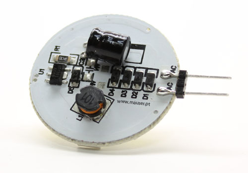

Tenho um exaustor que gasta 4 lampadas (halogenio) G4 12v 20W, como gastam bastante resolvi comprar umas lampadas de 12leds SMD de 1,2w cada, que parecem uma bolacha de 3cms e cabem perfeitamente na mini campanula e o encaixe está certo.
Da 1ª vez meto os leds todos, começam ao fim de 2 minutos a aquecerm muito e a fumar, um queimou...desliguei logo.
Da 2ª vez, retirei todas as lampadas, meto um led e tenho luz fraca, mas não aquece, meto a 2ª a intensidade da luz aumenta mas já começam a aquecer, bem meto o 3º led, começam logo a fumar e a aquecerem...desliguei para não queimar mais um.
O que poderá ser?
Leds fracos, ou a coisa não é para leds?

Embora nada tenha inscrito nos leds, mas são 12v, já agora experimentei num candeeiro de secretaria com um dos led, onde usa um transformador de 220v e com saida 12v e dá boa intensidade de luz, aquece um pouco mas aguenta-se bem....ENERGY Escreveu:Boas
Já verificou se os leds são de 12V ou de 230V?
Curioso que no exaustor à medida que coloco os led aumentam rapidamente de intensidade de luz e aquecem

As lâmpadas de LED de 12 V devem ser usadas com fontes de alimentação (drivers) adequadas.
Os transformadores para halogéneo funcionam, ou podem funcionar, mas reduzem o tempo de vida das mesmas.
Parece que o transformador do exaustor é completamente incompatível, pois também não deveriam queimar dessa maneira.
Poderá haver outra razão, mas creio ser mesmo do transformador.

O vendedor enviou 4 novos leds, mais robustos e com umas peças electronicas nas traseiras e dizem AC-12 a 18V.
Experimentei os 4, e então ouve-se o transformador do exaustor a fazer um certo barulho, os leds dali a pouco começam a piscar...desliguei.
Experimentei 3 leds mais uma das lampadas de halogeneo, os leds não aquecem, não se ouve barulho do transformador e trabalha lindamente.
No geral fico satisfeito, pois mesmo assim poupo +-60watts, referentes às outras 3 de halogeneo

Os LED não são a melhor opção para locais com temperaturas.

Há hipótese de medires a tensão que o transformador tem no secundário?
Possivelmente ele há-de estar a dar mais de 12V eficazes. Não esquecer que 12V eficazes ou RMS implicam uma tensão máxima (pico) de 17V. O ideal era terem sempre 12V. A colocação de uma resistência de potência em série com a lâmpada de LED poderia resolver a questão. Para isso é necessário saber qual é a corrente de consumo do conjunto de LEd que formam a lâmpada.
Há hipótese de ligares a iluminação do extrator com esses LED sem a(s) ventoinha(s) trabalharem? Será que têm o mesmo comportamento. Estou a dizer isto porque o campo magnético gerado pelas bobinas do motor poderão estar a gerar correntes induzidas nas pistas da lâmpada de LED.
A parte de trás da lâmpada é parecida com esta ou tem menos eletrónica? (esta tem 12 LED SMD 5050. No total consome 2W)
