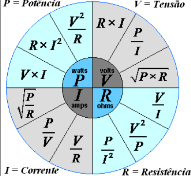

Re: Dúvida - Lei de Ohm
Lei de Ohm.png (44.46 KiB) Visto 663 vezes
