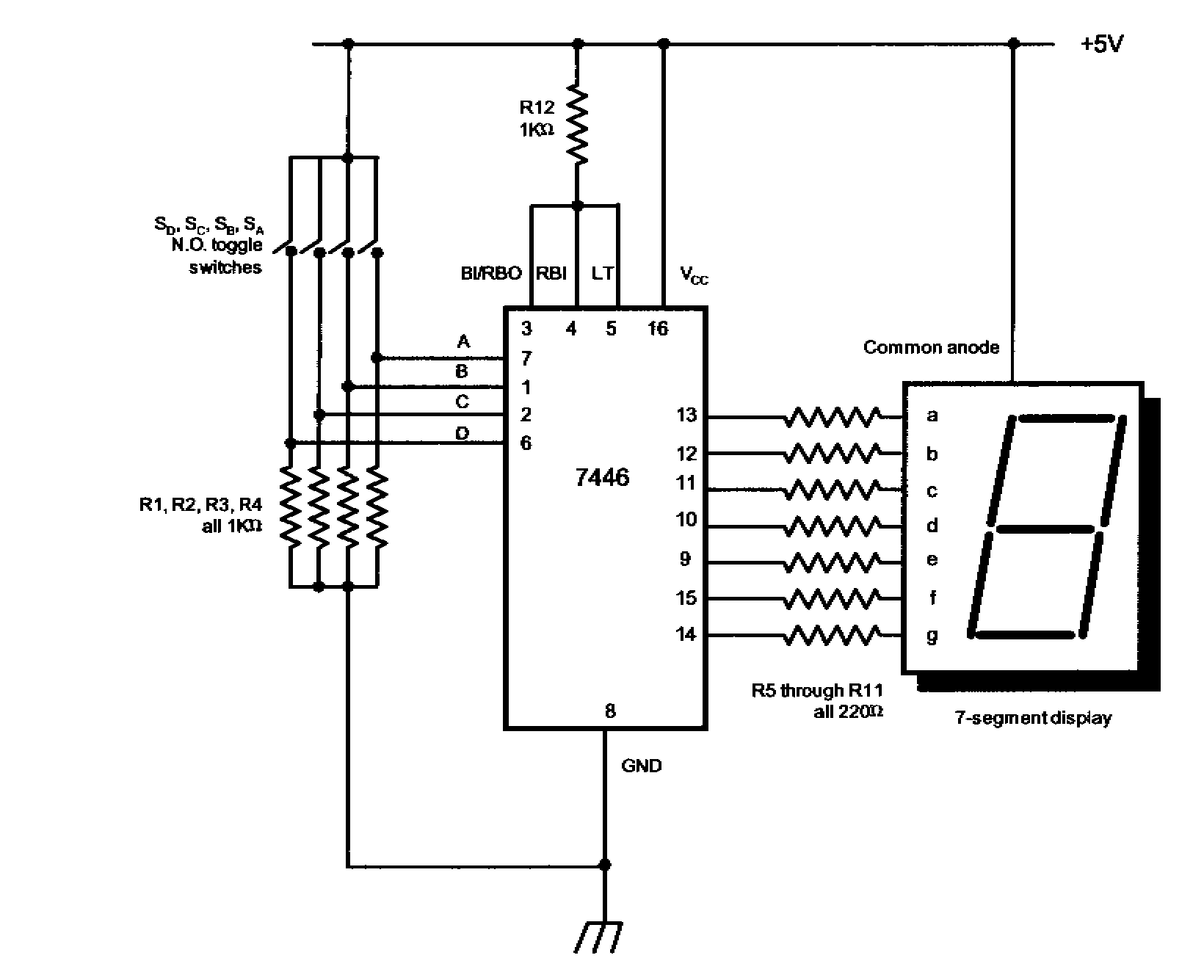

Re: Display de 7 segmentos com entrada em BCD
o principio de funcionamento deve ser este:
o que tem não deve ser muito diferente, penso que pode construir um, ou tente contactar a EAton para ver se eles lhe dão uma solução...

se puder dê mais elementos do que tem...
