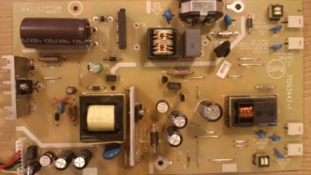

No manual de serviço do LCD LG W2243s é o esquema EAX48780001.Mas este esquema não é igual á board que tem o meu LCD LG (715G3447-1).Pesquisei na web por "715G3447-1" e não encontro nada sobre este esquema.
Sintomas:
Ao ligar o LCD á tomada não acontece nada. Quando desligo da tomada passado 3 segundos acende o LED Stand BY e dá um flash no ecran ( lâmpadas a quererem acender).
Alguém tem o esquema da power board 715G3447-1 para tentar reparar...?
PCB w2243s
PCB w2243s

boas a avaria pode ser o inverter verifique as tensões.

inverter para lampada catodo frio, normalmete tensão de alimentação + tensão regulação intensidade+ saida para lampada.
entra na ordem dos 12 a 24 vdc de alimentação o controlo varia de 0 a 10 / 0 a 5 etc depende do fabricante e na saída sempre uma tensão muito alta por vezes 1200v.
se a avaria é realmente o inverter com uma "laterna" encostada na tela vai ver a imagem lá no fundo.
