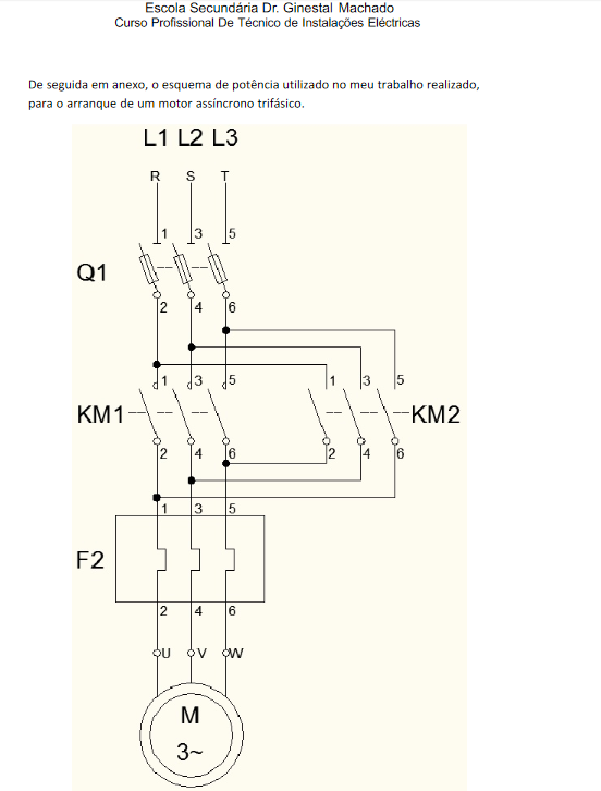

Boa noite,
sou novo no forum, e precisava de uma ajuda num caso pratico.
Tenho uma maquina que tem um motor trifasico, que é comandado por 2 contatores que o mandam andar para a direita e para a esquerda. O que se passa é que para a direita o contactor atraca e o motor anda, para a esquerda o outro contator tb atraca mas o motor nao anda.
Se puderem dar sugestoes, agradeço.

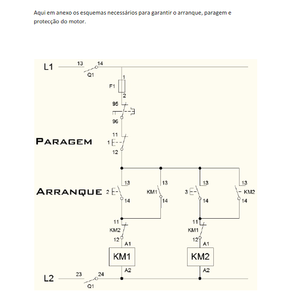

Será possivel colocar o esquema de ligação do motor
Re: Motor roda num sentido e não roda no outro
Aí vai o esquema, mas ele ainda não tem permissão para vere os anexos
http://pt.scribd.com/doc/41935843/Arran ... -trifasico
Inversão de Marcha-esquema de princípio.png (59.85 KiB) Visto 1454 vezes
Inversão de Marcha-esquema de potencia.png (71.67 KiB) Visto 1454 vezes

Colega Jpreira, o seu motor pode estar a sofrer de qualquer um dos seguintes problemas:
--Quando liga o motor para rodar à esquerda este faz um ruído bem audível que muitos de nós dizem que ronca? Se assim é trata-se de falta de fase ( fio partido/desapertado no contactor; danos nos platinados do contactor; fios trocados...)
--Se não faz ruido nenhum trata-se da falta de duas fases pelo menos (fios partidos/desapertados no contactor; danos nos platinados do contactor; fios trocados...).
Espero que isto possa ajudar

Obrigado a todos pelas sugestoes,
tratava-se de um parametro que estava em falta no variador.
