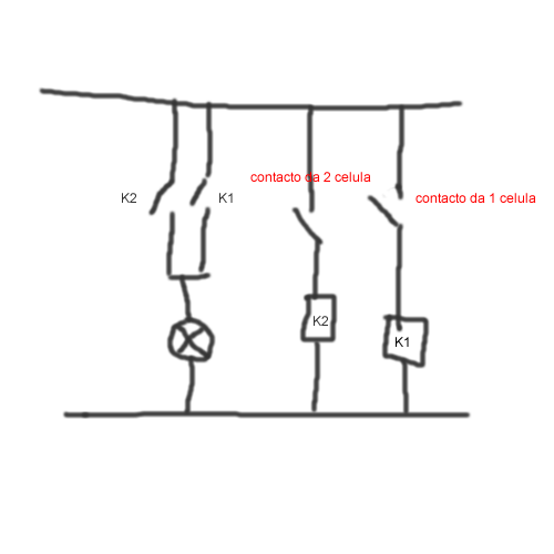

Boa Tarde.
É possível ligar duas células de detecção de movimento para ambas acenderem o mesmo ponto de luz?
No caso de um corredor grande, era para meter uma em cada ponta do corredor.
Por acaso nunca tive necessidade de o fazer, mas ja tive a pensar, talvez seja só meter as células em paralelo?
Mensagens: 4768
Enviou: 127 vezes
Re: Duas células de detecção de movimento.
aqui fica espero que ajude
penso que assim ficaria bem ligado

Ajudou, só mais coisa, quanto ao temporizador das duas, é possível meter as 2 células a serem controlada apenas por um temporizador?
Mensagens: 4768
Enviou: 127 vezes
então se a pessoa entrar por um lado do corredor fica 10 minutos ligado,
se entrar pelo outro lado a luz fica ligado os mesmo 10 minutos isto e um exemplo, regula os dois a ficar mais o menos com o mesmo tempo
Porquê unir os tempos ? só para ter ideia do que tem em mente

Falei neste ponto por causa de poupar energia, pois se tivermos a célula 1 com 5 minutos, assim que a pessoa entra, começa a contar, mas quando a pessoa atravessar o corredor os 5 minutos voltam a contar de novo quando a pessoa passa na 2º célula.

Isso não vai acontecer se tiver uma boa regulação de luminosidade para as células, pois ao estar uma acesa o corredor vai ficar com iluminação e a segunda célula já não é activada.

correto fazendo activação em relação a luz, a célula só deve activar quando estiver mais escuro

Com fotocelulas com regulação de luminosidade o problema é resolvido.
