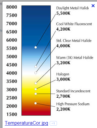

Re: Leds warmwhite ou cool white?
Noctvrno Escreveu:Ao contrário da temperatura térmica, a temperatura de cor diz-se mais fria para valores mais elevados.
As lampadas Warm White tem uma cor semelhante ás lâmpadas de tungsténio ou hallogéneo. Produzem uma cor mais quente que torna todos os ambientes mais acolhedores e confortáveis.
As lâmpadas Cool White têm uma cor fria, e ao contrário das anteriores, produzem ambientes frios e não tão acolhedores.
Obviamente tudo depende do gosto de cada um, mas de uma maneira geral, e em ambientes domésticos é preferivel usar as Warm White.
As lâmpadas com 6000k de temperatura transformam qualquer espaço num frigorifico :) !
Mais quente ou mais frio???
Temperatura de cor!!!
A Temperatura de Cor expre
sa a aparência de cor da luz emitida pela fonte de luz
A unidade de medida da temperatura de cor é o Kelvin (K). Quanto mais alta a temperatura de cor, mais clara é a tonalidade de cor da luz. Quando falamos em luz quente ou fria, não estamos nos referindo ao calor físico da lâmpada, e sim a tonalidade de cor que ela irradia ao ambiente. Luz com tonalidade de cor mais suave torna-se mais aconchegante e relaxante; luz mais clara torna-se mais estimulante.
http://pt.wikipedia.org/wiki/Temperatura_de_cor
