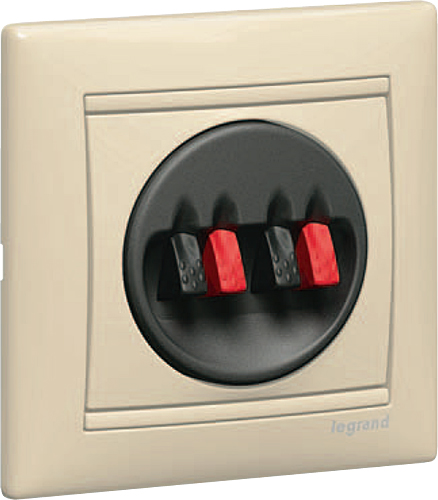

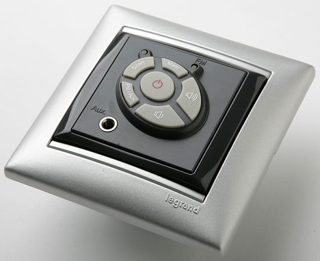

, se quiser aproveite pra passar tubagem desde a zona da televisão até aos sitios onde poderam ficar colunas, fixas ao tecto ou parede, de forma a ter som surround. Coloque caixas de aparelhagem como as das tomadas e interruptores embebidas e tapadas na parede ou tecto, pró caso de no futuro pretender instalar esse sistema.
já agora pré instalação(tubos e caixas prós controladores, as coluna ficam encastradas no tecto falso) pra som ambiente em algumas divisões da casa. Ficando os tubos e caixas, um dia se lhe apetecer é só colocar sem ter de partir paredes ou algo assim...

Ficam algumas imagens em anexo...

- Comando_Som Ambiente.jpg (26.94 KiB) Visto 636 vezes

- Tomada Terminal Stéreo.JPG (3.81 KiB) Visto 636 vezes
