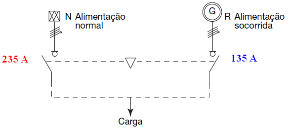

boas
Como garanto o encravamento , sabendo que na situação de emergência tenho um quadro de entrada a ser alimentado pelo gerador, tenho uma corrente quase metade do funcionamento normal.
problema será nos contactores ...
Cumprimentos, Sérgio Conduto
jaimereis
Mensagens: 2011
Registado: 30 abr 2011, 11:56
Re: Inversão rede grupo
Mensagem por jaimereis »
como digo e repito, esta operação nunca deve ser manual, se for deve ser garantido o encravamento electrico e mecanico do contactor da rede para o contactor do grupo, ou se preferir use um seccionador inversor de grupo
como por exemplo Schneider Electric Interpact INS250 ref:31147
scconduto20c
Mensagens: 229
Registado: 30 jan 2011, 22:15
Mensagem por scconduto20c »
jaimereis Escreveu:como digo e repito, esta operação nunca deve ser manual, se for deve ser garantido o encravamento electrico e mecanico do contactor da rede para o contactor do grupo, ou se preferir use um seccionador inversor de grupo
boa noite.
Se calhar não fiz explicar bem, eu sei que a inversão terá de ser automática.
a minha questão é existe encravamento entre a rede e o grupo.
esse encravamento é para evitar que ambos fornecam energia ao mesmo tempo.
a minha questão é ver a figura em anexo.
com correntes diferentes, se o encravamento é possível para qualquer corrente. ou seja
mesmo que tenhamos 10 A a sair do gerador e pela rede 1000 A.
obrigado pela atenção.

o encravamento mecânico tem a robustez de assegurar manobra de 800 A(rede) e 300 A(gerador)?
jaimereis
Mensagens: 2011
o encravamento mecanico não tem nada a ver com o poder de corte, mas sim com a impossibilidade de os dois se fecharem ao mesmo tempo, no caso de contactores, o encravamento electrico corta o comando de um contactor quando o outro tem comando de atracar
para essas correntes terá que escolher com bom poder de corte e camaras corta arco apropriadas
scconduto20c
Mensagens: 229
liguei hoje para a Hager, em sugerem que caso uso um interruptor de 800 A para rede, aproximar o do grupo com um calibre próximo, a volta dos 630 A, por exemplo
