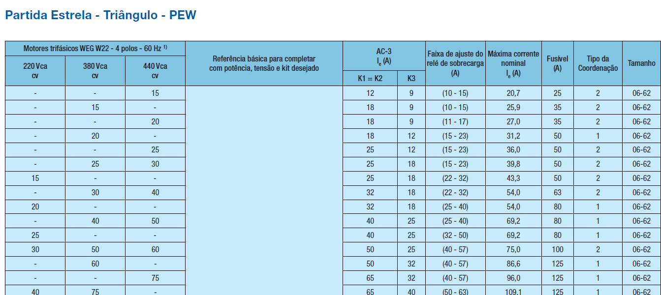

Um motor de 75 C.V. qual secção e proteção a usar?
Alguém sabe fazer o cálculo
Cabo em caminho de cabos, à vista cabo unico!
L=15 m

O motor apresenta uma corrente nominal de 117A, no entanto considerando o facto do arranque estrela/triângulo, Ib=In + ((3/2)*In). Assim necessita dimensionar o cabo para uma corrente de serviço de 292,5A. Considerando que o caminho de cabos não é perfurado e apenas passa este cabo (Metodo de referencia C) O dijuntor/fusivel de protecção será de 315A e o Iz do cabo de 185mm^2 de 341A.
Assim garantimos que Ib<=In<=Iz, no entanto não se verifica (I2<=1,45*Iz), pelo que o correcto seria um cabo 3X240 + 2G150 de cobre onde o Iz=403A, verificando assim (I2<=1,45*Iz). Grande motor.... mas aguarde confirmação dos colegas.

Boas! Das minhas tabelas técnicas que já uso Há bastante tempo, para um motor de 75 CV, 50HZ, 1500RPM arranque Y/D, sugiro a seguinte canalização electrica:
2 cabos [3x95+T]
No caso de utilizar relé térmico, regulação de 57 a 66 Amperes e o calibre dos Fusiveis do tipo aM (125A).
Visto que In=102A; Ia=234A e Ieq= In+Ia/3 = 180A
Espero ter ajudado.

Veja o anexo.

Está no documento que eu enviei.
De qq modo eu colocaria um cabo de 35 mm2:
FXZ1 0,6/1kV - 4G35 mm2
NOTA: A secção do PE terá de >=Sf/2. Também pode colocar:
FXZ1 0,6/1kV - 3x35+16 mm2
