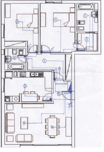

Como podem verificar esse esquema de iluminacao tem alguns erros e falhas, pois é o meu primeiro esquema que faço...
Gostava que dessem opinioes, dicas ou truques para aperfeiçoar a realizacao de esquema de iluminacao.
P.S=Sou novato nisso e tenho algumas dificuldades por vezes em por o melhor circuito de luz para cada quarto(comutacao de lustre,escada,simples etc..)
Agradecia tambem alguns videos ou tutoriais relacionados com o esquema de iluminacao de casas.

Parece-me que te faltam alguns comutadores de escada no hall de acesso aos quartos e wc de serviço.
Não percebo qual é a tua ideia em colocares um inversor de grupo na sala.

E que eu nao percebo nada disso :S.Nao sei qual a comutacao que devo meter para cada quarto...e era nisso que queria mais ajuda.
Em vez do inversor na sala, devia meter o que entao?

Na sala poderias colocar um comutador de lustre ou um interruptor unipolar consuante o nº de pontos, (iluminação), que desejas comandar.
No hall de acesso aos quartos como já tinha referido anteriormnte, terás de colocar no mínimo 2 comutadores de escada ou então 2 comutadores de escacada intercalados com um inversos de grupo.

Pois, a minha dificuldade e essa, nao sei por cada comutacao no seu devido quarto :S
Obrigado pelas dicas.

é mais um esquema.
os quartos podem também ter uns apliques por cima da mesinha de cabeceira, neste caso seria instalado a entrada do quarto um int.(tecto) e um com. esc. duplo, que funcionaria com 2 com. esc. simples (um para cada uma das mesinhas de cabeceira )

A minha opinião, é de que deveria ter 3 circuitos de iluminação, pela quantidade de pontos de luz existentes. Pelas regras técnicas, o número máximo pontos é de 8 por circuito. Mas aqui entra em conflito a regra, do que são pontos de luz... um candelabro com 30 lâmpadas de 40W, é contabilizado como ponto de luz e um olho de boi, com uma lâmpada de 18W, é outro ponto de luz.vav Escreveu:boas
