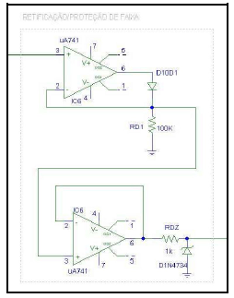

O "sinal" , consiste numa corrente com tensão baixa mas com uma intensidade proporcional á do condutor a ser medido neste caso como por exemplo:
http://www.ops-ecat.schneider-electric. ... cp_id=Z008
A corrente do secundario seria 5A quando a do condutor a medir seria de 50A certo?
O meu objectivo era entender o funcionamento do ti para tentar transformar essa corrente num sinal para usar com um microcontrolador / comparador de tensão etc.
Conhecem algum esquema ou ideia para transformar os 5A ac em uma tensão proporcional tipo 2/10V DC?
Penso que com todas as contribuições já escritas, já está clarificado o funcionamento do TI . Caso contrário pf reler por exm http://pt.wikipedia.org/wiki/Transformador_de_corrente.
Para o exemplo que se apresenta da Schneider 16451 a gama de tensões de saída, fechando circuito a medir com 0,1 Ohm -> com 5A obtém 500 mV AC aos terminais da resistência . A respectiva rectificação tem de ser feita com um circuito do tipo "super-diodo" (diodo amplificado com amplificador operacional). Se o microprocessador for do tipo PIC 16F877A já tem incorporados 8 conversores A/D de 10 Bit (pinos 2 a 10) que aceitam tensões entre 0 e Vref (tensão de referência) se Vref for escolhida 5 V então a tensão DC a medir deverá estar dentro dessa gama (com garantia de não ultrapassagem) e a impedância da fonte de tensão a medir deverá ser <=10KOhm. Em anexo vai uma figura de um circuito simples possível para a rectificação e conformação do sinal DC com saída em baixa impedância e protecção de sobre-voltagem OPAMP = uA741 ou equivalente
Espero que ajude

Re: Transformador de intensidade (duvida)
Será isto??
Circuito transformador de intensidade 1.jpg (23.93 KiB) Visto 3067 vezes
O circuito ficaria como desenhei?
R1 para 5A tera de ser de quantos W?
Se utilizar a escala de 0 a 1A R1 teria de ser de 0.5 Ohm para obter o mesmo sinal de saida?

Não esqueça que nesta opção a alimentação dos OPAMP está pensada para ser simétrica +VCC (12V) GND -VCC (-12) no seu desenho não parece ser isso. VCC deve estar pelo menos 1 V acima de Vref (5V no caso)
Potencia dissipada numa resistência P=R*I² -> 0,1*5² =2,5W
Aumentar a resistência, para ter outra escala.....hum!.... isso tem a ver com as características do TI tem de ver as especificações do fabricante para ver se fica enquadrado na zona linear do transdutor . É mais fácil fazer várias escalas com o OPAMP final que em vez de ganho unitário poderia ter o ganho necessário por exmplo: 2, controlando a relação entre resistências na malha de realimentação (R1- do perno 6 para o perno 2 ) R2 ( do perno 2 para GND) escolhe-se R1 e R2 tais que R1/(R1+R2)=2
