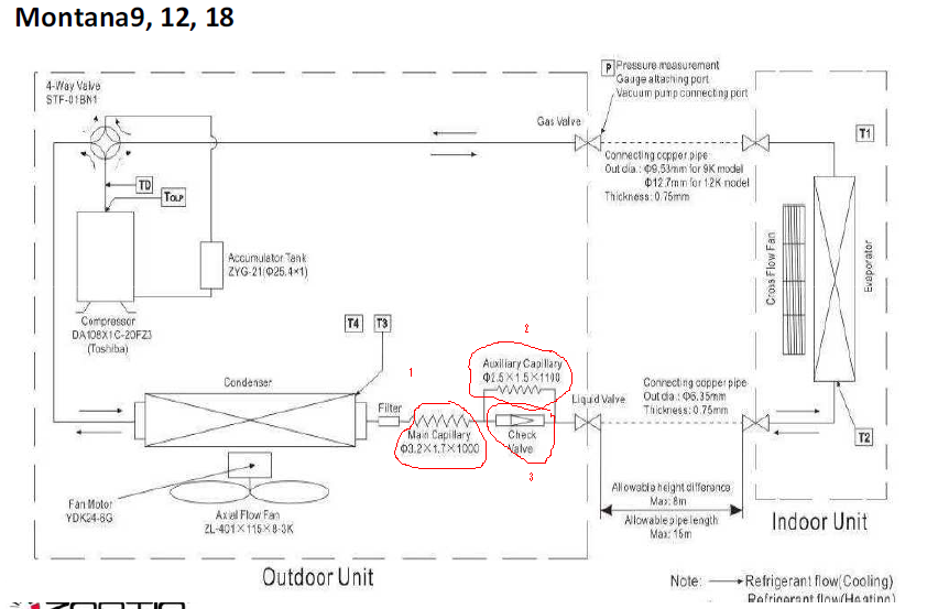

Precisso da vossa ajuda aqui neste esquema, é o que está marcado, estou com duvidas em entender o que é, o nº1 é o capilar e o 2 e 3.
Fico a espera da vossa resposta.

Re: Duvida em diagrama do ciclo frigorifico
Boas.
Colega Pedro Mendes o acessório que marcou com o nº 3 é uma valvula de retensão e deixa passar o liquido quando a unidade está a fazer arrefecimento, o acessório que marcou com o nº 1 é o capilar de expansão, que funciona tanto em refrigeração como em aquecimento e o acessório que marcou com o nº 2 é o by-pass à valvula de retenção que quando o aparelho está a fazer aquecimento esta fica fechada.

Colega um muito obrigado pela resposta, estava mesmo a precisar deste empurrãozinho, é que realmente estava aqui a fazer-me uma confusão.
Um muito obrigado, alguma coisa da minha parte disponha.

Boa noite, caros colegas e amigos.
a válvula de retenção, tem como objectivo não permitir que o fluido (gás ou liquido) não retorne a sua marcha inicial, ou seja, o seu sentido. Nesta situação existem dois capilares (principal e secundário), como sabem, eles tem como função principal, receber o fluido refrigerante sub resfriado a alta pressão proviniente do condensador e promover a perda de carga do fluido refrigerante separando os lados de alta e de baixa pressão, contudo existem devido ao tipo de equipamento (no qual não temos informações) que numa primeira analise acredito ser (A/C 18000 Btu/h) em termos de carga térmica, que serve como o primeiro, mas em menor escala, penso eu, sem saber o diâmetro e o comprimento do mesmo.
