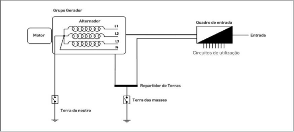

Re: Ficha Electrotecncia do grupo gerador
Não tenho esquema, nem nunca representei esquema de terras. Considerando que o esquema de terras seja TT, o grupo terá terra de protecção ligada à carcaça e terra de serviço ligado ao ponto comum dos enrolamentos em estrela. Cada terra terá o seu piquete de terra afastados um do outro de pelo menos 20m.
Basicamente, o neutro do alternador deverá ser ligado ao eléctrodo de terra de neutro e a estrutura metálica do grupo deverá ser ligada ao eléctrodo de terra das massas, onde ligam também as terras do edifício, certo?Duarte82 Escreveu:Não tenho esquema, nem nunca representei esquema de terras. Considerando que o esquema de terras seja TT, o grupo terá terra de protecção ligada à carcaça e terra de serviço ligado ao ponto comum dos enrolamentos em estrela. Cada terra terá o seu piquete de terra afastados um do outro de pelo menos 20m.
Como indica o esquema em anexo certo?
Estava a ver o folheto da Certiel em relação a isto, e sinceramente parece-me um pouco confuso não?ngp Escreveu:Basicamente, o neutro do alternador deverá ser ligado ao eléctrodo de terra de neutro e a estrutura metálica do grupo deverá ser ligada ao eléctrodo de terra das massas, onde ligam também as terras do edifício, certo?Duarte82 Escreveu:Não tenho esquema, nem nunca representei esquema de terras. Considerando que o esquema de terras seja TT, o grupo terá terra de protecção ligada à carcaça e terra de serviço ligado ao ponto comum dos enrolamentos em estrela. Cada terra terá o seu piquete de terra afastados um do outro de pelo menos 20m.
Eles dizem que em caso de os eléctrodos de terra se encontrarem suficientemente afastados a terra do neutro será independente, mas ligam a estrutura metálica do gerador ao repartidor de terras do edifício? Qual o fundamento?
