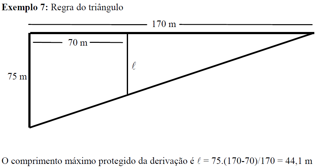

quanto ao sr dúzia, não vou estar a ensinar a fazer a regra do triângulo. aconselho a uma leitura atenta do livro do Sr. Constantino.
Na situação do falso TN, ou como vulgarmente se conhece o TT de Terras confundidas ou como alguns engenheiros chamam de T ao quadro. quem me consegue garantir que o diferencial actua sem se danificar? na situação do TN-S é igual.
façam a malha de defeito, vejam o que limita a corrente. (estou a falar de protecção de pessoas)
a única coisa que limita são as impedâncias dos cabos.

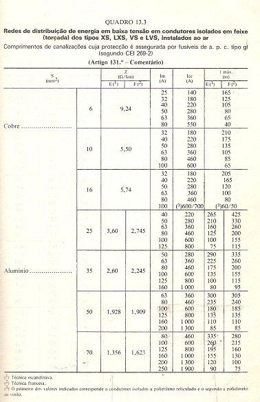

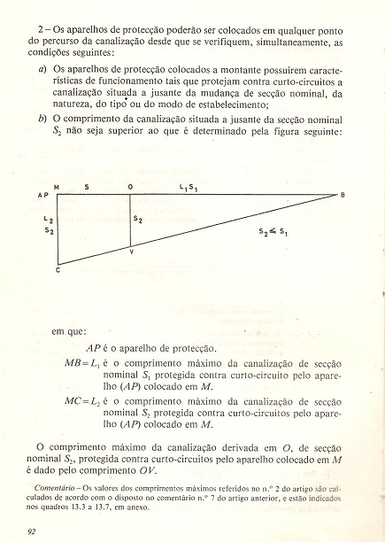

Isso da regra do triangulo é mais velha que a Sé de Braga.
Desafio-o a aprensentar um cálculo real, com contas e números, para se comparar os valores
DR, n.º 90/84 de 26 de Dezembro
Estes cálculos ainda são válodos já que os valores da 2ª tabela são mais 50% .
Esclareçam quem sabe.
Lmax=0,85 x 230 V/Ró/Sf
O Livro do Eng.º Técnico Constantino Soares é um bom livro
Mas um bom mestre é o Eng.º M. L. Vilela Pinto
http://www.eletricidade.net/viewtopic.php?f=9&t=9684

o colega quer que faça a regra do triangulo para confirmar essas tabelas? ou que calcule o comprimento maximo atraves do metodo das impedancias?
Nuno Gonçalves
- Oficial
- Mensagens: 5316
- Localização: Barcelos
Re: O que acham do regime de neutro TN

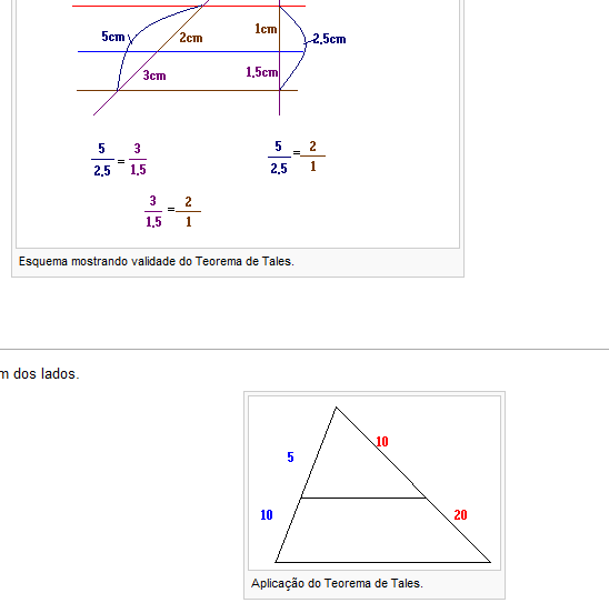

O problema não está nestas tabelas.
A regra do triangulo até um miudo de 12 anos sabe o teorema de Tales.
A questão é que estas regras de Lmax são do decreto-lei e as que puseram no forum no inicio têm mais de 50% de comprimento.
Gostava que fizesse o cálculo para essas tabelas e não para estas, pois estas são regulamentadas.
Queria que me respondesse ás perguntas anteriores
E resumindo há duas maneiras de calcular Lmax .

É isto que queres
Lmax=0,95 x 230/ (Icc (5s)/(0,0225/(Sf+Sn)))
Mas já pensaram que se nos extremos das redes em especial "torçada", um cuto-circuito nos limites (Fase-Neutro), o valor de Icc(5 s), no pior dos casos 5 s, o potêncial do neutro pode atingir os 115 V, durante os ditos 5 s.
Será por isso que não há redes de TN.
Gostava de ouvir outra opinião
