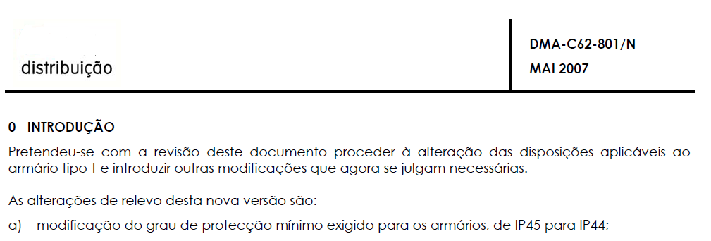

Já está explicado (se bem que na minha opinião esta situação devia estar melhor acautelada mas!): ver pág. 4 do PDF anexo logo ao início da página alínea a).
DMA-C62-801N (Armários de Distribuição).pdf
(709.5 KiB) Transferido 221 vezes

Re: Armarios de distribuição em condominios fechados
IP 44 ou 45

Caros srs
Já tenho uma resposta para este caso, não há como ir à fonte.
Fui à CERTIEL, onde fui muito bem atendido, então o problema relativamente aos IP está ultrapassado, não existe qualquer problema em usar os armários com IP44, e aceites pela EDP.
Com os melhores cumprimentos
