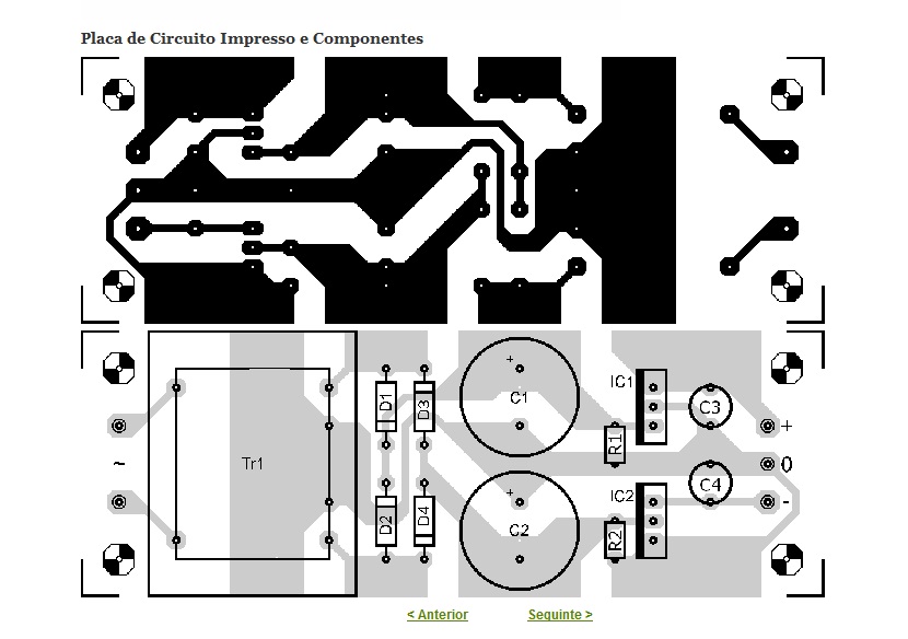

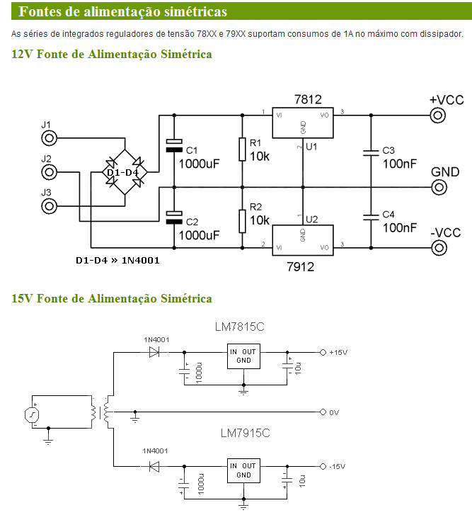

Bom dia.Vinha aqui pedir a vossa ajuda pois não sou nenhum expert em electrónica e precisava de ter isto(a pedido do boss :) ):
Preciso de um circuito que tenha à entrada 24V(vindos de uma fonte de alimentação) e que na saída tenha +12V , - 12V e 0(para alimentar um LF411)
Já tentei pesquisar na net mas como não sou um expert não sei por onde começar,se esse tipo de circuito tem algum nome especifico etc...
Já pensei em ter uma fonte com +12 - 12 e 0 mas parece que tal não existe,isto é para ser montado numa calha dentro de um armário com IP65 e industrial,já enviei um email para o nosso fornecedor para ter a certeza que não existe tal,mas entretanto se não houver mesmo tenho de pesquisar outras soluções
Ou seja não estou a pedir que me desenhem um circuito que faça isso mas sim que me dêm dicas do que e onde procurar,ou se é possível tal coisa
Desde já o meu obrigado
Re: Circuito com entrada de 24V e saída de +12,-12 e 0
Ai vai
http://www.electronica-pt.com/circuitos ... upply.html
http://www.docstoc.com/docs/34469918/CO ... %87%C3%83O
Fonte alimentação.jepg.png (47.88 KiB) Visto 1184 vezes
Circuito Impresso.jpg (95.52 KiB) Visto 1184 vezes

Obrigado desde ja,por acaso já tinha dado com esse circuito numa pesquisa que tinha feito antes de escrever aqui no forum,só fiquei na duvida se era isso que precisava pq da fonte so sai 2 fios e nesse esquema tenho 3 ligações após o transformador.É compativel uma coisa com outra,ou tenho de fazer alguma coisa à saida da fonte para poder aplicar o resto do circuito?

É preisa uma fonte de 3 terminais +12 0-12

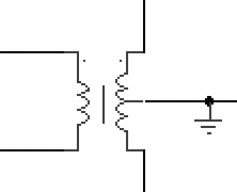

Pois mas no meu caso só tenho uma de 2 terminais e de 24V,será possível fazer tal circuito nestas condições?
Não, tens de ter acessivel o ponto médio.

Mas eu preciso dele para o circuito onde está o LF411,ou seja preciso dos +12V e menos -12V para alimentação do integrado e depois preciso do ponto 0V que está ligado ao pino 3 do LF

Amigo, poderá nem ser preciso qualquer circuito especial, dependendo do que pretendes fazer com esse amplificador. Mas à partida não precisas de nada especial pois basta alterares a refência do pino 3.
