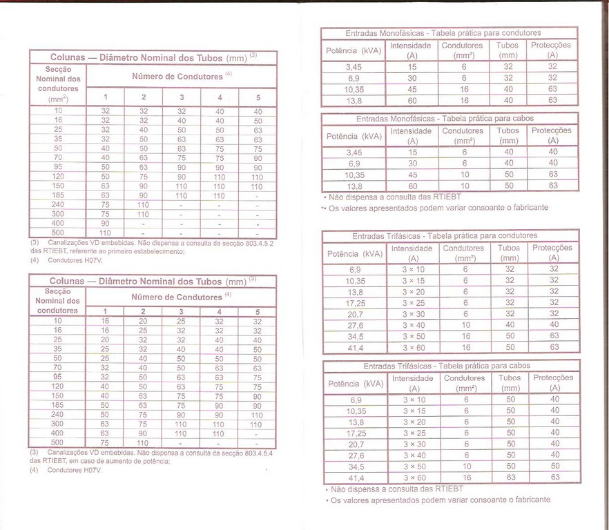

Ja agora aproveito para perguntar onde posso aranjar as tabelas actuais de condutor x amperagem y?? a partir dos 15A

Re: Renovação de coluna montante ja existente
Boa Tarde
Vê de Isto Serve.
Vê de Isto Serve.
- Tabelas 001.jpg (172.74 KiB) Visto 3558 vezes
Cumprimentos, JLEzequiel
Agradeço imenso a tabela,
Assim a minha coluna pode ser de 16mm^2 =)
Obrigad =)
Ja agora precisava de saber para preencher o resto da ficha electrotecnica quis os condutores a utilizar para entrada de coluna de 44.85KVA,
que nao está explicito na tabela e depois a EDP nao aceita a ficha electrotecnica sem esse valor. obrrigado
Obrigad =)
Bom dia;
Bem pela ajuda que me deram aqui e pelo que fui vendo tirei uma conclusao que gostaria que podessem dizer se esta bem ou mal;7
Entao temos um predio com oito apartamentos e serviços comuns sem elevador;
Coluna montante é 8x6.9x0.75= 41.4KVA Coluna montante de 16mm^2
Serviços comuns é de 3.45 KVA Alimentada a 6mm^2
Entrada 41.4 + 3.45 = 44.85 KVA tem de ser de 25mm^2
è assim??
Ramal da EDP entao seria de 4x25mm^2
obrigad pela ajuda
Sim os teus calculos estão bem, mas não te preocupes com o ramal EDP.
Sugiro que se a tubagem existente der mete cabo de 25mm^ na coluna montante senão fica á pele
e se amanhã alguém quiser pedir mais potência será mais fácil.
Uma questão pertinente que colocaste no inicio foi se tinhas de fazer as alterações de acordo com as RTIEBT
já esclareceste este assunto? ... estás por ex. a substituir as caixas de coluna por caixas classe II ?
Bem antes de mais agradeço=)
Sim já resolvi, é o seguinte, tenho de mandar um pedido a Certiel para uma nova certificação da coluna, e ter de fazer uma nova ficha electrotecnica, por enquanto e pelos calculos nao tenho problema, o faco de por fios de 25mm^2 é que ja esta feita a coluna nova com caixas novas com fio de 16mm^2, e de facto so quando me disseram que devia ser certificada novamente é que fiz os calculos com uma tabela que nao esta actualizada.
Mas agora sim penso estar tudo operacional, so uma duvida,
a minha coluna é de 16mm^2 que começa na caixa de saida, os serviços comuns sao de 6mm^2 que tb começa na caixa de saida, agora é que estou em duvida qual é o fio que devo por da portinhola ao corte geral??? de 16mm^2 parece-me que não, mas devo obrigatoriamente por 25mm^2??
Pergunto isso porque no PDF da ficha electrotecnica se a fizermos no computador ele obriga a ter a secção de entrada igual a coluna
obrigado
