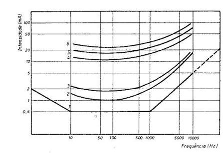

A frequência de 50 Hz utilizada nas nossas instalações eléctricas, corresponde a um valor escolhido por razões técnicas. Contudo, é esta gama de valores a mais perigosa para o organismo, pois os fenómenos (frequência da corrente eléctrica e frequência cardíaca), são muito semelhantes, em termos proporcionais.
A utilização dos aparelhos médicos de alta frequência não ocasionam nenhuma percepção dolorosa ao paciente, mas apenas um ligeiro efeito térmico, uma vez que as correntes de altas frequências (acima dos 10 000 HZ) percorrem a periferia da pele, não penetrando no interior do organismo.
Este tipo de corrente eléctrica, de alta frequência, utiliza apenas a periferia do condutor “criando” um buraco no seu interior sem corrente eléctrica. Este tipo de condutores é designado por “Guias de Onda”. Estes efeitos são estudados em telecomunicações, devido às altas-frequências usadas.
No gráfico seguinte, podemos observar que, na medida em que a frequência aumenta, os riscos de fibrilação diminuem. Isto não significa que o perigo não seja uma constante, pois os riscos de queimaduras são neste caso trocados pelos riscos da fibrilação.
NOTA: A corrente alterna é cerca de 1,5 vezes mais perigosa que a corrente contínua devido à variação do seu sentido
1 – Limite do valor da corrente que não dá lugar a reacção.
2 – Limiar da percepção para cerca de 50% das pessoas.
3 – Limiar da percepção para cerca de 99% das pessoas.
4 – Corrente limite que permite que 99% das pessoas se libertem do contacto.
5– Corrente limite que permite que 50% das pessoas se libertem do contacto.
Em geral, a corrente contínua (CC) é menos perigosa que a corrente alternada (CA). Os efeitos da corrente alternada no organismo dependem em grande parte da velocidade com que ela alterna (isto é, sua frequência), que é medida em ciclos por segundo (hertz). As correntes de baixa frequência (de 50 a 60 hertz) utilizadas nos Estados Unidos, são mais perigosas que correntes de alta-frequência e 3 a 5 vezes mais perigosas que uma corrente contínua de mesma tensão e intensidade. A corrente contínua tende a causar fortes contracções musculares que, frequentemente, fazem com que a vítima se afaste da fonte de corrente. A corrente alternada a 60 hertz, frequentemente, faz com que os músculos permaneçam contraídos na posição impedindo que as vítimas consigam soltar a fonte de corrente. Em decorrência disso, a exposição pode ser prolongada, causando queimaduras graves. Geralmente, quanto mais alta a tensão e a corrente, maior a lesão, independentemente do tipo de corrente.
