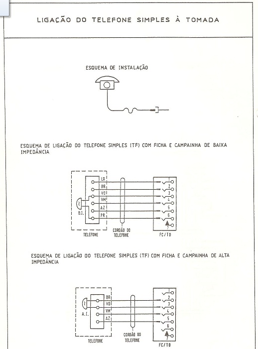

Bom dia amigos
Estou a tentar encontrar online o esquema de ligações (6 condutores) às tomadas RITA, bem sei que o telefone trabalha ligando os dois do centro, só que gostaria de deixar as ligações segundo a norma, já que o tecnico da PT fez o favor de cortar os restantes.

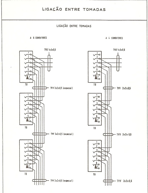

Varejo Escreveu:Boas, o esquema que o ezer colocou é de tomadas RJ45...
A tomada RITA que queres ligar é a 1ª a seguir ao BPA ou as seguintes?
Uma vez que o tipo eliminou tudo o que estava feito, porque ele queria passar o cabo por fora e colado. Eu não aceitei e então fez-se enfiamentos mantendo os cabos iniciais, só que segundo o tipo, as ligações foram todas alterdas por um erro inicial do tecnico da pt, enganou-se nos dois brancos da entrada e nada funcionava.
após longa batalha deste tecnico e depois de alterar quase tudo, chegou à bela conclusão do engano no branco do par azul.
Eu tinha quase a certeza mas não quiz interferir, pois o tipo estava todo baralhado e achei por bem deixá-lo pensar por ele.
Assim fiquei só com as ligações do centro (2condutores), em todas as tomadas.
Se me pudessem facultar a 1ª a seguir ao BPa e seguintes, num total de 4.
Fico muito grato

Ligações de tomadas RITA com TVV especial:
pinos:
1 - vermelho
2 - azul
3 - verde
4 - branco
5 - preto
6 - laranja
chip
Mensagens: 50
Registado: 28 abr 2010, 17:57
Localização: Sintra
Re: tomadas rita
Mensagem por chip »
Varejo Escreveu:Ligações de tomadas RITA com TVV especial:
pinos:
1 - vermelho
2 - azul
3 - verde
4 - branco
5 - preto
6 - laranja
Estas são a seguir ao BPA? ou seguintes?
Ou ligam todas assim?

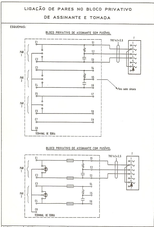

Já agora se não "Muito incomodo", os dois fios que vêm do BPA ligam onde?
Varejo
Mensagens: 4055
Registado: 14 jun 2007, 01:17
Localização: Lx
Re: tomadas rita
Mensagem por Varejo »
Todas as tomadas ligam assim e a 1ª tomada que recebe do BPA leva mais isto...
O cabo que vem do BPA é o TVD 3x0.6mm, tem 3 fios que ligam no S1 S2 S3 no BPA e na 1ª tomada:
S1 > 3 verde
S2 > 2 azul
S3 > 4 branco
p.s se o cabo for só mesmo de 2 fios esqueces o S2.
p.s2 ligares os fios todos não vai trazer nenhuma valia, vai funcionar igual!
