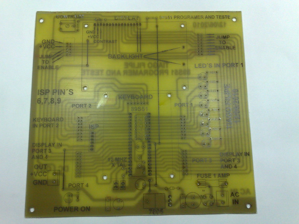

Como o titulo do tópico indica, fiz uma placa PCB, e gostava de a ter toda bonitinha, verde, como as que se vê em computadores e isso.
Já ouvi dizer que tem de se aplicar um spray próprio, mas já andei a pesquisar e não encontrei nada.
Alguém me sabe dizer onde posso arranjar isso???

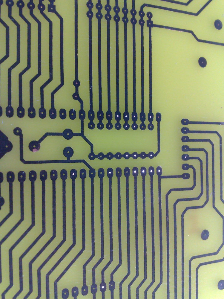

boas, aquilo que pretendes é solder resist. isso é "facil" de fazer se tiveres acesso a serigrafia, pois usas o mesmo metodo como se fosse para o silk screen. agora para fazer em casa torna-se muito caro, pois terias de fazer quadros de serigrafia abrir os quadros e ter uma boa bancada para usares esses quadros.
a nivel do silk screen eu uso como faço para fazer as trilhas, atraves de decalque com o ferro de passar roupa.
deixo aqui uma foto para verem.
