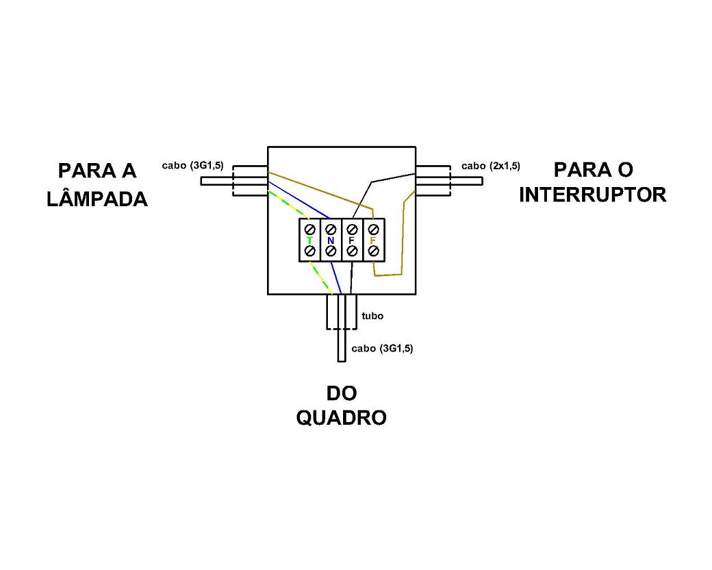

Boas caros amigos.
É o seguinte quero colocar luz na garagem e varias tomadas mas precebo pouco de electricidade seria possivel facultarem o esquema seguinte?
Quero colocar iluminação e tomadas exteriores mas mas não estou a perceber as ligações do interruptor.
Basicamente não percebo como passar só 1 fio da caixa ate ao interruptor e dai para a lampada.
Agradeço a ajuda

Começo por te dizer que o circuito de iluminação que prentendes para a garagem tem que ficar protegido com um disjuntor de 10A, e para as tomadas de 16A. (está protecção serve apenas para protege o cabo contra sobre-intensidades), terás que ter a jusante dos disjuntores um interruptor diferencial para a protecção de pessoas.
O cabo/fio a utilizar na instalação de iluminação terá de ter a secção minima de 1,5mm e para as tomadas de 2,5mm.
Se estás a prever tomadas para o exterior, estas devem ser adequadas para o exterior, devem ter IP e IK adequados assim como tampa. E na minha opinião devem ficar num circuito diferente das que vais colocar na garagem. O cabo a utilizar nas instalações exteriores é o H07RN- (recomendação), não devem ser efectuados a fio.
Mais alguma duvida, estás a vontade.

Re: Esquema para iluminação
Desde ja obrigado pela ajuda.
Quando falei no exterior e dentro da garagem ( fio a vista) por fora não vou por nada.
A minha grande duvida e o esquema de ligação da caixa de derivação ao interruptor e deste a lampada.
Esse e esquema que pretendia se for possivel.

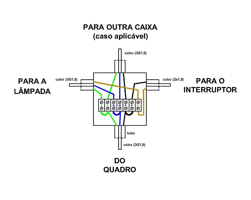

E porque não chama um electricista? Não seria melhor?
Deixo aqui um anexo, mas tenha cuidado. Desligue o quadro antes de fazer qualquer trabalho.
E isto é apenas para iluminação.
Não sei se será isto que pretende, mas se não for, depois diga.
Poderá passar o cabo em tubo (fixado com abraçadeiras à parede), ou em calha, por exemplo, dependendo de onde o circuito irá passar.
O interruptor tem dois pontos de ligação, por isso, não deve ser dificil de ligar.
A luminária (ponto de luz) poderá ou não ter ligação à terra (fio verde-amarelo).
Se a instalação for exterior, convém dar um acabamento melhor às caixas, para evitar problemas futuros, colocando bucins (no caso de ser com cabo) ou boquilhas (no caso de ser com tubo).
Mais uma vez muito obrigado pela ajuda.
E exactamente isto que eu precisava.
