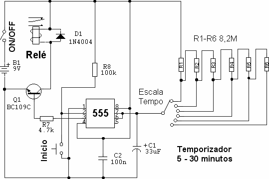

Estou a desenvolver um circuito temporizador com um 555. O meu objectivo é que quando activo um sinal para o circuito (555 timer) ele me temporize aproximadamente 3 segundos e então depois de ter passado esse tempo ele active um relé. Mas não estou a conseguir encontrar a solução.
Apenas encontro o inverso, ou seja, quando eu envio o sinal ele começa logo a temporizar.
Esta aplicação é para um circuito IR. Quando carrego num botão de um comando durante 3segundos, o circuito IR detecta. Se a pessoa carregar durante 3 segundos ele activa, quando não ele não activa.

Boas.colax Escreveu:Boas...
...O meu objectivo é que quando activo um sinal para o circuito (555 timer) ele me temporize aproximadamente 3 segundos e então depois de ter passado esse tempo ele active um relé.
Tente ser mais explicito, pois da forma que escreveu, não percebi onde está o "inverso".
1º diz: Quer que conte quando o sinal tiver activo;
2º diz; Quando envia o sinal ele temporiza;
Onde está o inverso?
Se refere a inverso, o relé ligar logo e desligar após os 3seg, então a solução é ligar a outra extremidade da bobine do relé ao outro pólo(se está ligado ao menos, ligue ao mais, e vice-versa).
Se a aplicação for ligar o relé quando o IR > 3seg e manter ligado até o IR > 3seg novamente, então terá de usar um flip-flop na saída do 555.
Se apenas quer um pulso de duração = ao tempo do sinal IR menos 3seg(os 3 segundos iniciais)basta continuar o circuito como diz ter a funcionar, fazendo só a alteração que referi acima.
PS: Assumi que o IR referido seja sinal infra-vermelho(InfraRed)
O 555 dá sempre saída, ou positiva ou negativa. Depois do circuito temporizador estar a funcionar, basta usar o nível de tensão mais adequado ao nosso projecto, adaptando depois o circuito de accionamento do relé.

Peço desculpa se me expressei mal, vou tentar reformular a pergunta.
Estou a desenvolver um circuito temporizador com um 555. O meu objectivo é que quando activo um sinal (estava-me a referir quando dou inicio ao temporizador) para o circuito (555 timer) ele me temporize aproximadamente 3 segundos e então depois de ter passado esse tempo ele active um relé. Mas não estou a conseguir encontrar a solução.
Apenas encontro o inverso, ou seja, activa logo o relé durante 3segundos, passado esses 3 segundos ele desatraca.
Não se se com as novas reformulações me fiz entender.
O circuito em que peguei foi este:

Re: Temporizador
Bom dia.
Countdown Timing Project
In this Countdown Timer project, a 555 IC, a counter IC and a transistor switch to activate a relay either ON/OFF as soon as the counting period is over.
Já leste a minha resposta???

Bom dia rainbow
Sim já vi a tua resposta.
Vou tentar testar o circuito que me indicaste.
Quando falei do um Circuito IR estava a referir-me a Infra-vermelhos .
