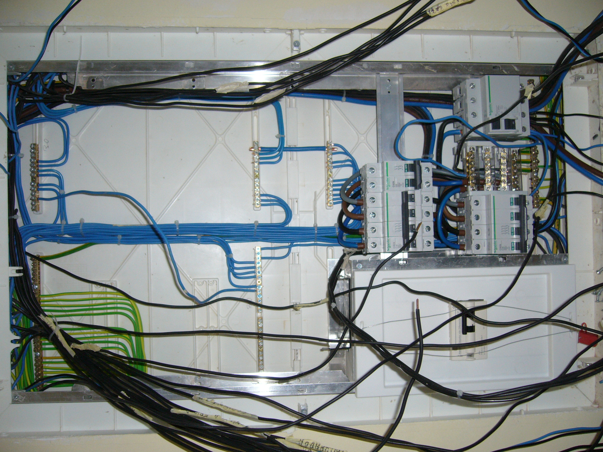

Que nome se dá ao local, onde se ligam diversos neutros num quadro onde exista mais que um diferencial (dado que não podemos ter ligação entre as saidas dos diferenciais) .
Por ex: Um quadro de habitação (mono) um geral (interruptor) 3 diferenciais, e cada diferencial vai alimentar 6 disjuntores, como se chama o local onde se liga os neutros?

Boas jmichelx
"Assim sendo a minha questão é saber se, num quadro eléctrico com mais do que um diferencial, como se devem ligar os neutros dos circuitos protegidos pelos vários diferenciais?"
Tens que por umas barras de "neutro", da seguinte maneira:
Na saída do diferencial vais por o neutro ligado na barra, e da barra vais ligar todos os neutros que estejam no mesmo circuito do diferencial
Se tiveres 3 diferenciais tens que ter 3 barras de cobre onde ligas cada saida de neutro

Mas uma coisa é certa...não se ligam no barramento de neutro.
O neutro que "sai" do diferencial (interruptor ou disjuntor) pode ligar-se num "pente" (se os disjuntores forem bipolares), numa régua de bornes, num "ligador"...depende do quadro.

Umas imagens
Umas imagens
