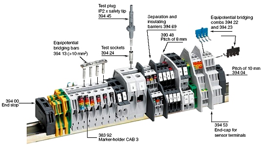

Alguem me pode informar se segundo as novas regras do RTIEBT, na execução de quadros eléctricos é necessária a instalação de bornes de ligação "tipo viking" para a execução das várias saidas existentes nesse quadro electrico. Ou será que posso continuar a efectuar a ligação directamente aos terminais dos disjuntores.

O que são bornes do tipo Viking? Têm alguma imagem disso?
Cumps,
Electro 99.
Mensagens: 5463
Re: Quadros electricos
Sáo bornes de fixação em calha, muito usado em quadros industriais,
