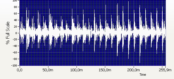

Uma duvida existencial me tem incomodado :
Como saber a razão de um barramento ter a chamada Ressonância (barulho). Qual a forma de despistar este fenómeno ?

Barulho provocado por desaperto ( mecânico? ) ou Eléctrico provocado pela corrente que passa no barramento ?? o fenómeno em causa depende da corrente (activa\reactiva que a instalação e baterias de condensadores estão a consumir)

A ressonância de que fala (assumindo que o barramento foi bem projectado (erros de cálculo no dimensionamento do barramento podem originar ressonância)) poderá dever-se a problemas na rede, como por exemplo, harmónicos.

Os barramentos são dimencionados para as correntes. Se as correntes forem demasiado altas para os barramentos instalados ele começam a vibrar. Cada vez a vibrar mais até a possibilidade de partir. Agora. estamos a falar de um PT ou de um quadro e que dimensões de quadro?!

Penso ser por ai.
Ou seja só o Factor Corrente pode afectar o vibrar ou onTeor Harmónico que neste caso e desprezível visto ser < 12%?
Ou seja temos um transformador que esta a debitar (corrente Barramento +- 800 A) e 450 A de corrente as baterias de compensação.
Vou analisar Obrigado.
