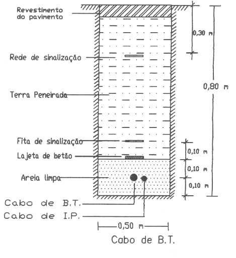

Na rede de IP, como o cabo é enterrado directamente no solo, a 10 cm acima do cabo tem que ser colocado ou lagetas de betão ou placas de PPC para proteger mecânicamente o cabo.
deixo em anexo o exemplo de pormenor tipo de vala de BT + IP.
Saudações
