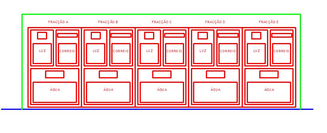

Olá Gemini
Obrigado por me ajudar
Eu coloquei a 2ª NR1 pq n sabia se podia cruzar a estrada, pensava que tinhamos de ir sempre pela 'berma'. Se cruzar a estrada a que profundidade deverá estar a tubagem?.
Gostei da tua ideia, de ligar as duas NR2 directamente à NR1, mas sendo a NR1 uma caixa de passagem, será que não é necessário trocá-la por uma NR2, pois agora vai ser necessário efectuar mais ligações dentro dela?
Em relação à colocação da CEMU, eu não sei onde vai estar os contadores da água e luz. No projecto de Autocad que me enviaram, por acaso vem lá o desenho da disposição dos contadores, mas não diz em que local vão ficar.
Sendo assim será que devo propor a construção de uma murete técnico? é que eu estou com receio de estar a propor um murete técnico e depois já existir algum local definido junto aos contadores da água e luz.

Oi
O que queres dizer com "Falta instalar a portinhola e a Cemu"?? Não estou a perceber. Refereste a instalar junto dos outros quadros?
Lembrei-me de outra coisa, eu tenho mesmo de saber onde vai ficar a CEMU, pois preciso de calcular os niveis de sinal no interior com base na localização da CEMU. Eu posso propor a construção de um murete, mas se não for naquele local proposto, os niveis vão ser diferentes.
O que fazer?? Estou mesmo indeciso

Espaço para a Portinhola e os armários da EDP?
As caixas C1 para que servem? Não estão instaladas em frente às garagens??0
Re: Projecto ITED com rede interior e exterior
Eu coloquei as caixas C1, porque disseram-me que quando existia uma CV NR2 (de ligação), era necessário existir duas caixas C1 para ligação à terra. Foi com esse intuito que eu as coloquei.
Reformulando então o projecto, com as opiniões já dadas (Duzia 12 e Geminini), fico com o seguinte: Talvez eu tenha percebido mal, pois a CEMU está numa caixa C1 e depois essa é que terá de ter ligação à terra. Assim realmente faz sentido.
Sendo assim será então necessário propor a construção de um pedestal (está entre a garagem e a porta de entrada) para a colocação da Caixa C1/CEMU, pois não existe nada.

O que me faz confusão na planta é não ver "passeios e arruamentos.", nem muros de vedação, será um condominio fechado?
Peço desculpa por essa falha. É condominio Fechado.
Estava a pensar em colocar as CEMU è entrada do portão, junto à 1ª NR1 mas da parte de fora (pois presumo que seja aí que vai levar os quadros da água,luz e correio), mas estive a ver e a distância maior entre esse local e o ATI mais distante é de aproximadamente 35 m. Será que tem lógica eu admitir as CEMU todas cá fora e fazer a distribuição para cada uma delas a partir desse ponto? Se assim fosse, simplificava as coisas.
É porque se eu colocar as CEMU lá dentro, como se trata de condominio privado, será que depois a PT me coloca o sinal necessário nas CEMUs instaladas no interior do condominio, uma vez que é privado?
Obrigado Caro Duzia
Obrigado Caro Duzia
