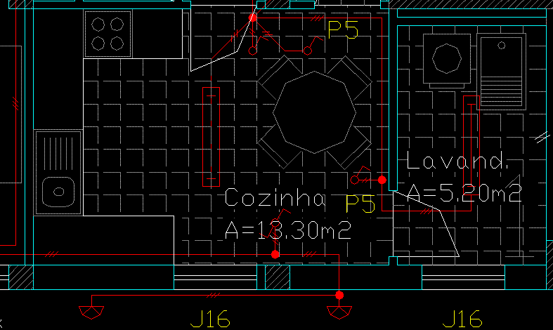

Alguém tem ideia da forma correcta de desenhar nas plantas os simbolos da aparelhagem de comando (interruptores, comutadores, etc..). Ficam sempre dispostos para o mesmo lado, dependentes da localização das portas, ....?
Se alguém possuir um exemplo bem feito, agradecia a sua publicação.

Cada pessoa, ou cada gabinete tem a sua maneira de trabalhar. Não existe uma regra para ser seguida.
No entanto, apresento um zoom de uma planta que tive oportunidade, de meter as mãos.

Mais um exemplo!
