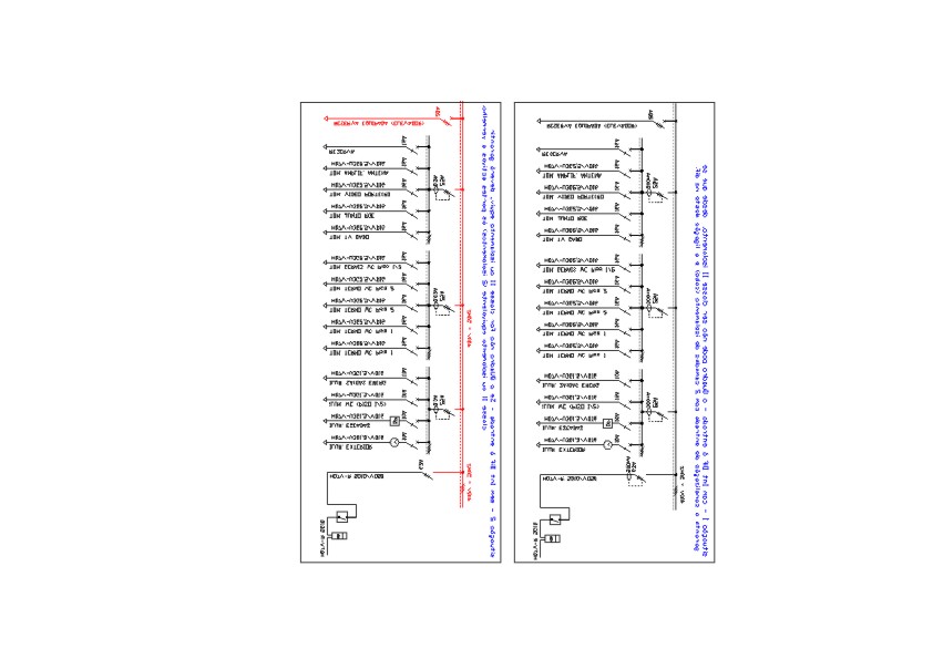

Meus Caros,
Tenho ouvido dizer que os quadros agora têm de ser todos classe II, mas ainda não vi escrito.
Julgo que esta obrigatoriedade tem mais a ver com a parte comum, tipo caixas de colunas e afins.
Qual a vossa opinião? Caso seja obrigatório QE's classe II podem indicar-me onde é que isso está escrito?!

Olá,
Segundo o Instituto Electrotécnico Português -IEP (reconhecido pela DGE como Entidade Regional Inspectora de Instalações Eléctricas):
"Os quadros de entrada devem ser da classe II de isolamento?
Todos os equipamentos ligadas directamente à rede (incluindo os quadros eléctricos de entrada) devem ser da classe II de isolamento ou de isolamento equivalente, satisfazendo às condições indicadas nas secções 803.2.2 e 413.2 do RTIEBT. (ex: Portinhola, caixa contador, armários BTE e quadro geral de entrada das Habitações, Ser.Comuns, Q.Estabelecimentos, etc…)"

Esta semana fui assistir a uma vistoria (IEP) e uma das anomalias foi precisamente o quadro eléctrico não ser de classe II (mas isso já eu sabia).
É obrigatório.
É obrigatório.

Mas todos?? Ou apenas aqueles que não tenham protecção diferencial a montante, como os que estão ligados à rede pública?!
Já agora onde é que está escrito que têm de ser classe II?? Isso é que eu gostava que me indicassem.

Todos os quadros Eléctricos deverão possuir marcação CE de conformidade.
Quanto à classe II de isolamento, poderão não possuir a classe II de isolamento ou isolamento equivalente, mas se não possuirem terão obrigatóriamente de possuir protecção diferencial nas zonas onde não possuam classe II de isolamento ou isolamento equivalente. Quer isto dizer que, se tiver um Interruptor de corte geral em carga à entrada do quadro, alimentando depois um barramento e depois varios interruptores diferenciais, que por sua vez alimentam disjuntores magneto-térmicos de protecção dos circuitos de saida. Aqui este Quadro tem obrigatóriamente de possuir classe II de isolamento ou isolamento equivalente (nesta situação, tb se poderia garantir por isolamento equivalente aos elementos condutores até aos interruptores diferenciais por intermédio de platinas ou outros - 2 isolamentos das partes activas).
Mas se em vez do interruptor de corte em carga possuir um Interruptor Diferencial (atenção às selectividades) já não preciso de garantir que o quadro seja da classe II de isolamento, desde que o cabo que o alimenta também possua classe II ou isolamento equivalente ( por exemplo: executado à cabo H1VV-R 5G4mm2).
bom dia a todos,

johnytalker Escreveu:Mas todos?? Ou apenas aqueles que não tenham protecção diferencial a montante, como os que estão ligados à rede pública?!

De facto todos os quadros devem ser da classe II, exceptuando os casos evidenciados pelo "MIRANDES".mirandes Escreveu:Olá,
