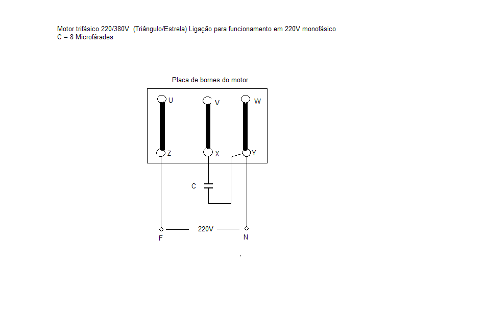

Tenho uma maquina trabalha a 380 v há a possibilidade de a por a trabalhar com 230 v monofásicos.
1º Entrada da maquina 3 fases e terra não tem neutro.
2º 3 motores trifásico 2 com 0.25 kw e um com 0.44 kw uns em estrela e outros em delta, comandados por relés de 24 voltes independentes.
3º Transformador trifásico 400 V para 24 v.
Será que com um conversor a posso por a trabalhar. :(

José Almeida! Quanto a mim e salvo opinião melhor, acho que deve de aplicar um conversor 220/380V para cada motor. É um trabalho mais limpo e dá para regular a velocidade. Não deixo de lhe apresentar um esquema de recurso ,para aplicar 220V, a um motor trifásico. Isto é um esquema sugerido uma certa altura por um bobinador e que acabei por nunca ter posto em prática. Agora depende muito da utilização da dita máquina, se é para trabalho intensivo ou não.O valor do condensador aplicado depende da potência do motor . Também nos ensaios convem analisar o sobeaquecimento ou não do motor. Bom trabalho

Cuidado com a potência do condensador, dado que o mesmo tem a ver com a potência do motor.

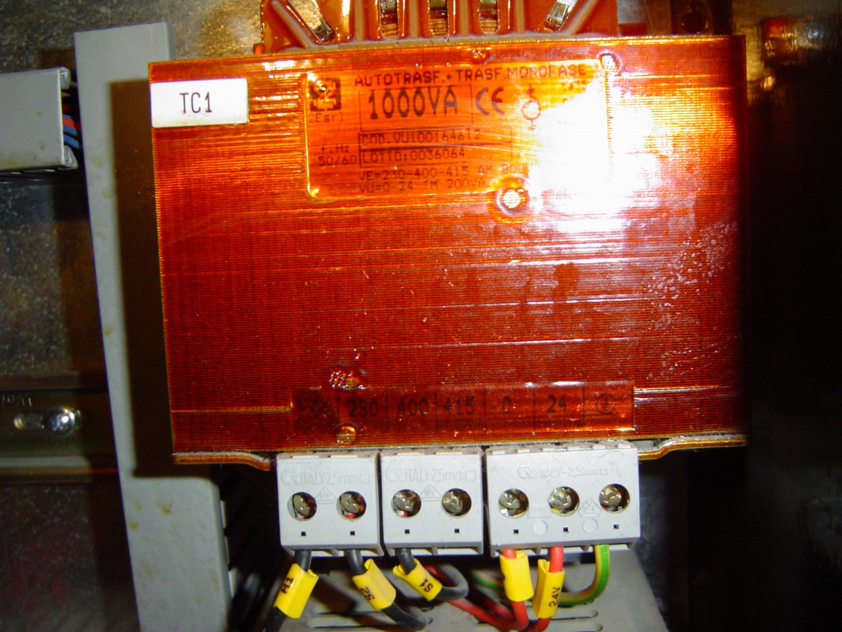

A dúvida é a seguinte, nesta maquina tenho um transformador monofásico mas entram 3 fases penso eu.
Se ligar o neutro ao zero e a fase aos 230 na saída tenho os 24 voltes.
Vai uma foto com as ligações actuais do transformador.

"A dúvida é a seguinte, nesta maquina tenho um transformador monofásico mas entram 3 fases penso eu."
Falso. Não entram as 3 fases.
O transformador apresentado é de 0 - 230 - 400 - 415, ou seja;
se tiver neutro e fase (é de 230)
se tiver duas fases de 400 ( liga uma no 0 e a outra nos 400 )
415 é nos EUA a 60Hz (normalmente)
"Se ligar o neutro ao zero e a fase aos 230 na saída tenho os 24 voltes."
Correcto.
Correcto.
Ora nem mais :wink:

Esta máquina em questão não tem neutro, trabalha só com as 3 fases e terra.
Vou ter de a alterar para monofásico, um dos motores trifasico já trabalha com conversor, tenho que instalar outro para mais um e substituir
um trifásico por monofasico.
Se ligar o transformador a 230, neutro no zero e fase no 230 na saída tenho 24 voltes a potência do transformador é a mesma?
Este transformador vai alimentar a bobina de alguns contactores.

Agora que me lembrei, deve haver mais coisas ligadas ao tanformador, já que ele também está a funcionar como auto-transformador para 230V!!!
É que estava a achar estranho uma potencia de 1000VA só para alguns contactores!!!
