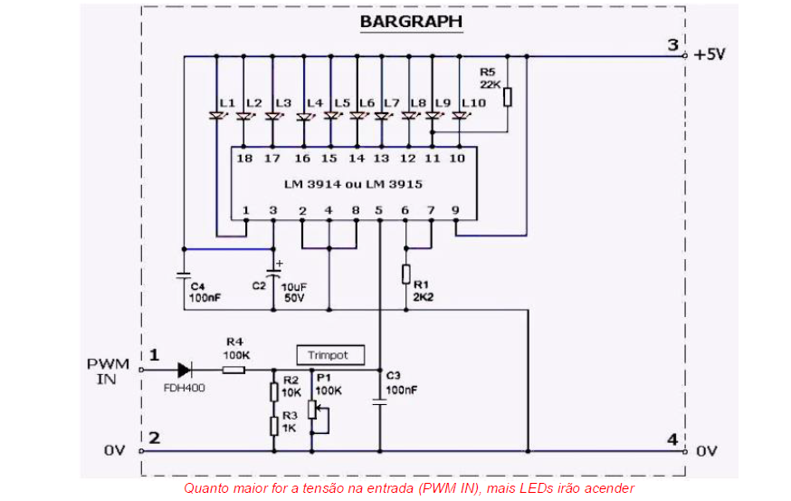

este  é o bargraph a ultima placa

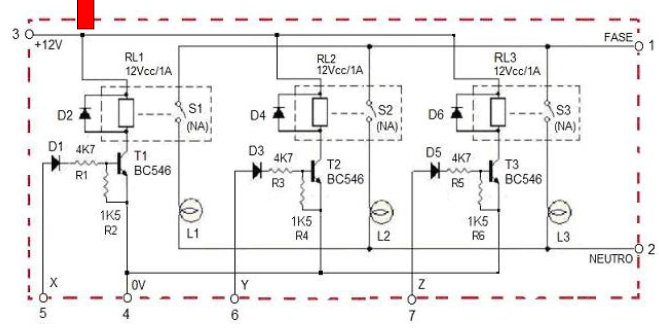

esta é a placa 3 de acionamento dos sinaleiros pelos relés,

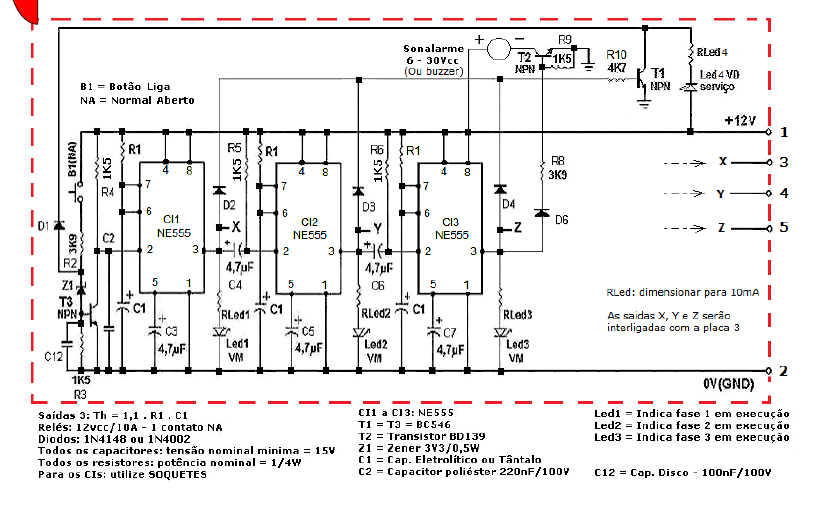

placa 2, temporização, estou com dificuldades de fazer o esquematico dela, nao entendi muito bem como ela funciona

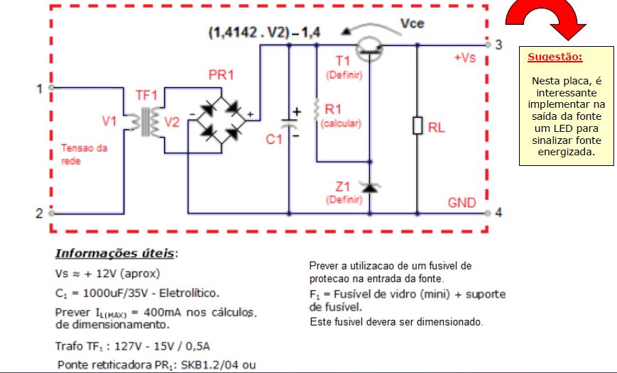

placa 1 fonte, esta ja fiz o esquematico e pcb no proteus

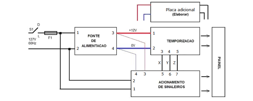

visualização total do projeto, painel quer dizer que todas as placas tem que estar dentro de uma caixa, com os leds e sinaleiros acoplados para fora da caixa

pelo que diz a sua duvida está na interpretação do esquema da placa de temporização, então aqui vai uma dica:
Os 3 NE555 estão em montagem monoestável, portanto quando as suas entradas (2) sã activadas, as saidas (3) passam a nivel alto pelo tempo
definido pelos condensadores C1 e resistências R1.
