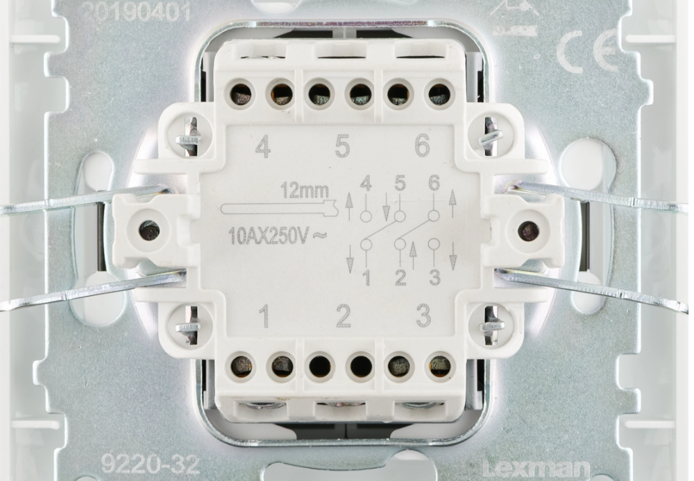

O hall é composto por 4 interruptores dois de um botão e outros dois de 2 botões.
O interruptor logo a entrada de casa partiu e estou a tentar substituir por um, que julgo ser comutador de escadas duplo, Lexman Lika (Leroy Merlin).
Este interruptor tem 2 botões um para acender uma lâmpada exterior e o outro para acender as lâmpadas do hall.

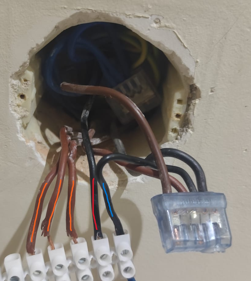

Na caixa tenho 2 fios pretos, 1 deles vai direto á lâmpada de fora e 3 fios castanhos e não estou a conseguir por a comutação a funcionar.

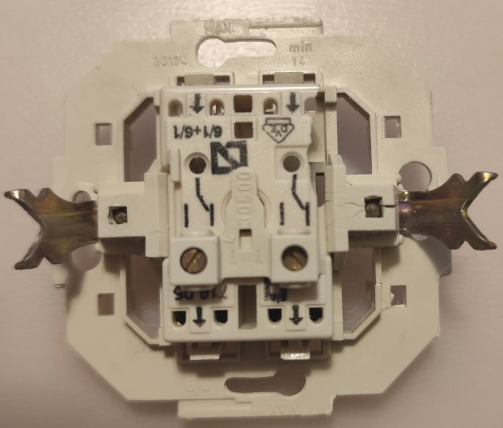

Interruptor antigo
Interruptor antigo
Este interruptor tinha um parafuso do lado esquerdo

Conseguem-me ajudar a por acomutação a trabalhar?

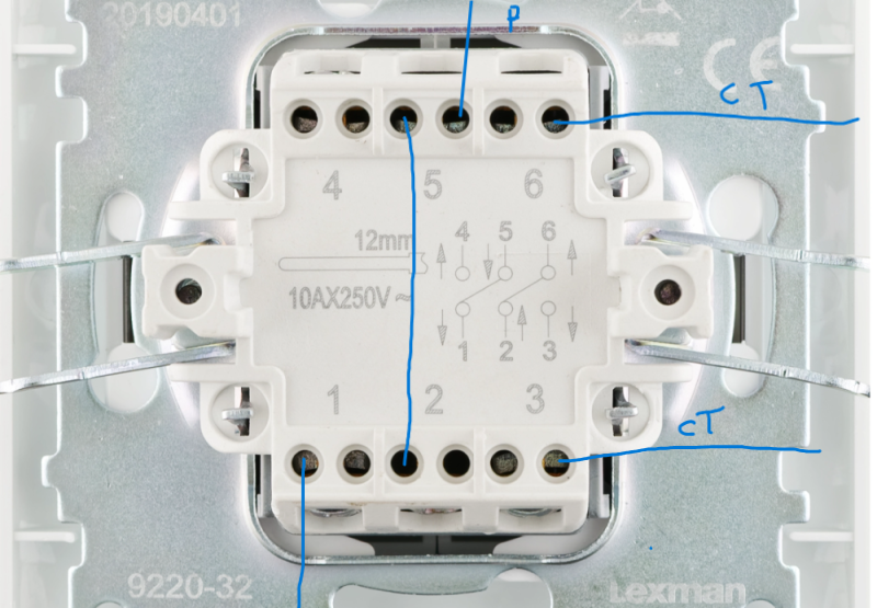

boas. isso é complicado pois não sabemos o que esta ai feito, é um suponhamos. mas posso dar uma dica.diz que na caixa tem 2 pretos, um vai á lampada da rua, esse liga no 1. o outro deve ser a fase liga no 5, agora liga o 5 com o 2, com um bocado de fio preto ou castanho. os 2 castanhos que estão na caixa liga um no 3, e o outro no 6. se for assim deve funcionar caso contrario não faço ideia.

Ao referenciar os fios castanhos ficou a faltar um dos fios, porque são 3 e para ajudar a perceber envio uma foto da caixa.
Caixa Interruptor
Caixa Interruptor
Espero assim ficar mais claro para resolução.
Ignorem os ligadores, porque fui eu que os coloquei para testar ligações sem danificar os fios da caixa.

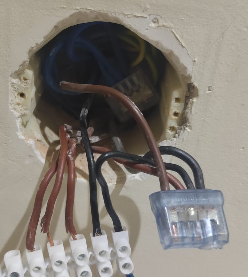

Claro tem razão, enganei-me na imagema a carregar, abaixo a imagem correta
Caixa Interruptor com identificação
O fio preto com a linha azul e a fase para os interruptores do hall.
O fio preto com a linha vermelha e a corrente para a lampada exterior, o neutro é um dos fios azuis no interior da caixa.
Os 3 fios com a linha laranja são os fios utilizados para a comutação que vem do interior da caixa.
Os fios identificados a laranja já os conjuguei de todas as formas mas não consigo fazer com que a comutação funcione.
Espero que assim vos ajude a ajudarem-me.

boas. assim o esquema que fiz esta proximo do que pretende. o fio preto da corrente liga no 5 e o fio preto da lampada liga no 1.agora os castanhos, tem de haver um, que liga no 2, e os outros liga um no 3 e o outro no 6.se for isto tem de funcionar. cump

Funcionou perfeitamente, muito obrigado pela ajuda.
