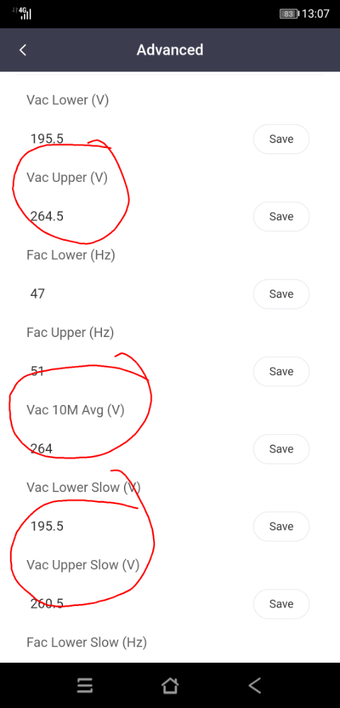

Trata-se de um Solax X1 1.5.
Sim, de facto, também pensei nisso; mas indo ver as opções o "Vac Upper" está nos 264.5V. :?

Mensagem por Nuno Amorim »
Boa tarde tem de alterar vários parâmetros os que se seguem no anexo :V

Bom dia
Não sei se já resolveu o problema. Já me aconteceu uma situação parecida num inversor SOFAR de 3 kw. Aconteciam cortes quando subia a voltagem produzida nos paineis. Isso acontecia porque, nas configurações, a escolha do país estava errada (Alemanha). Ficou resolvido quando mudei para "Europa General".

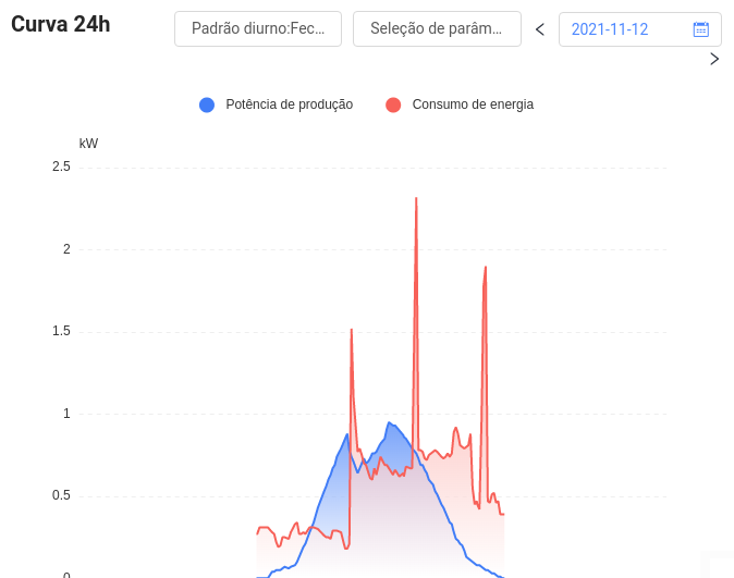

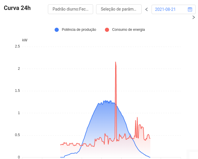

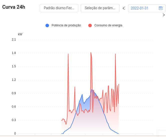

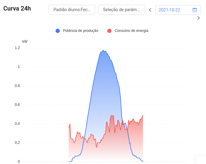

Mensagem por solarking »
Bom dia
Aproveito para colocar aqui uma situação que me está a intrigar. Tenho uma intalação de autoconsumo com 2 grupos de 2 paineis de 445w. Um orientado para sul e ligeiramente para nascente e outro orientado a sul-poente. Esta escolha pela orientação deve-se à configuração do telhado e ao interesse em potenciar a produção durante a tarde e achatar a curva. No verão estava tudo ok, mas a partir de novembro apareceu, em todos os dias, uma inflexão na curva, conforme imagens anexas. Já verifiquei e não existe qualquer sombra sobre os paineis. O que estará a acontecer, alguma ideia?
