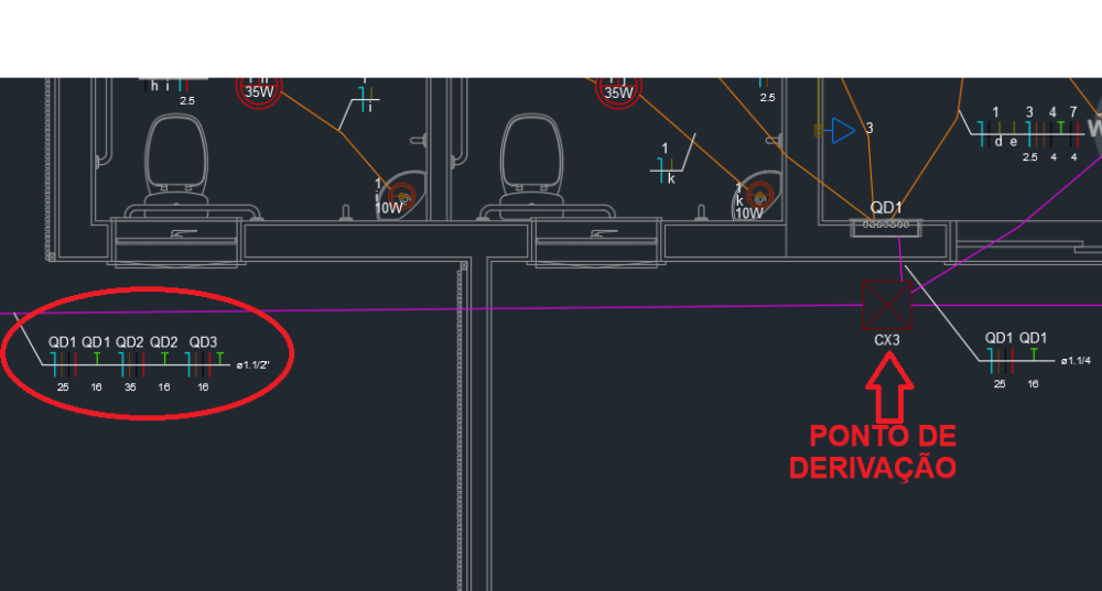

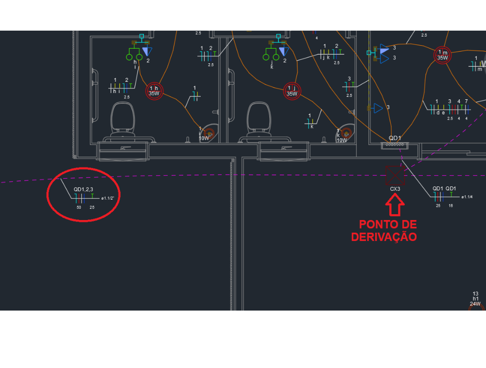

Gostaria de tirar uma dúvida sobre a execução de um projeto elétrico que estou fazendo.
É uma área comercial com 3 setores diferentes, e estou com dúvida sobre a fiação entra a entrada de serviço e os quadros.
Gostaria de saber se a deviração que estou fazendo está correta ou não.
A maneira correta (e a mais usual/economica) seria sair do quadro de entrada com 3F+N de 50mm² até o primeiro ponto de caixa de distribuição e distribuir 25mm² para um, 16mm² para outro e 35mm² para outro ou seria o correto vir com a fiação correta de cada quadro desde a entrada? Segue anexo imagens da dúvida.

Re: Derivação correta/economica
Isso que eu gostaria de saber, em quais dos casos que apresentei que está correto a ligação entre o padrão de entrada e os quadros.
Não percebo muito bem as imagens mas se tem 3 quadros elétricos cada um tem a sua alimentação dedicada não existe derivação de cabos.
No Brasil têm as ABNT aqui em Portugal tem de aplicar as RTIEBT.
