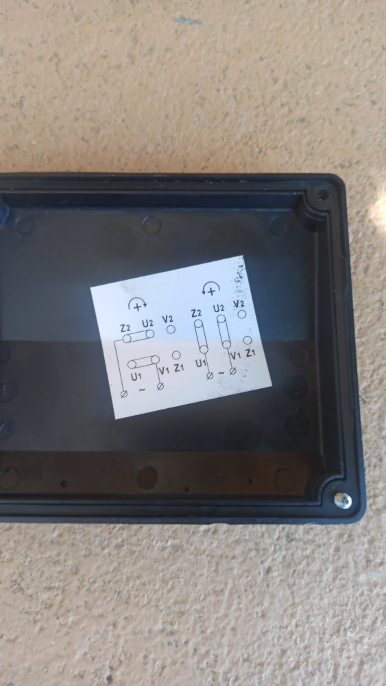

Tenho uma garagem que tem um portão tipo fole, com 5,5m de comprimento e 3m de latura, pelo que tive necessidade de comprar um motorredutor para conseguir movimentar este peso "besta"...acontece que o motor estava subdimensionado e acabou por queimar, Neste caso optei por adquirir um motor monofasico - tal como o anterior- mas neste caso um mais potente com 0,75Kw e uma caixa redutora de 1/15.

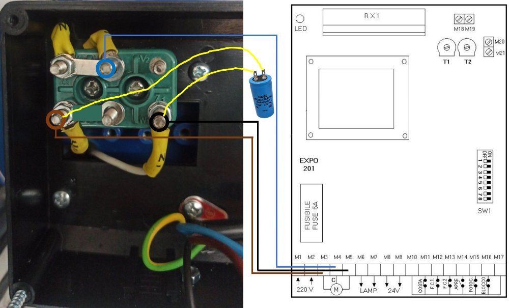

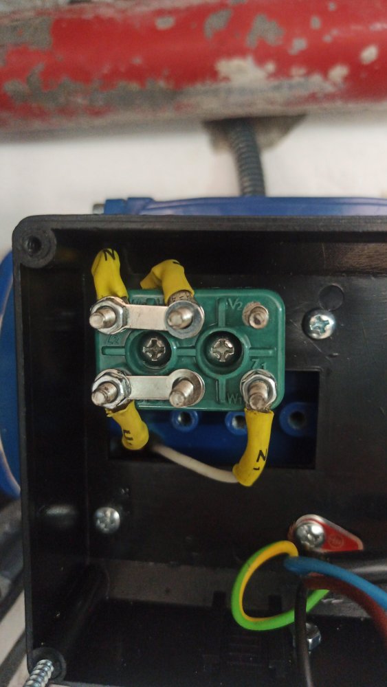

Acontece, que o motor que adquiri, só trabalha no sentido horário ou no sentido antihorário conosante configuramos a ligação na caixa dos bornes da qual remeto em anexo.
A minha questão é a seguinte: existe alguma forma de ter a ligação horizontal paralela e vertical paralela para quando eu der o sinal no comando o motor trabalhar para a direita e abrir o portão de garagem e quando voltar a carregar no comando o motor gira à esquerda para fechar o portão? Com relés é possivel?

- esquema motor
- esquema.jpg (14.55 KiB) Visto 24814 vezes

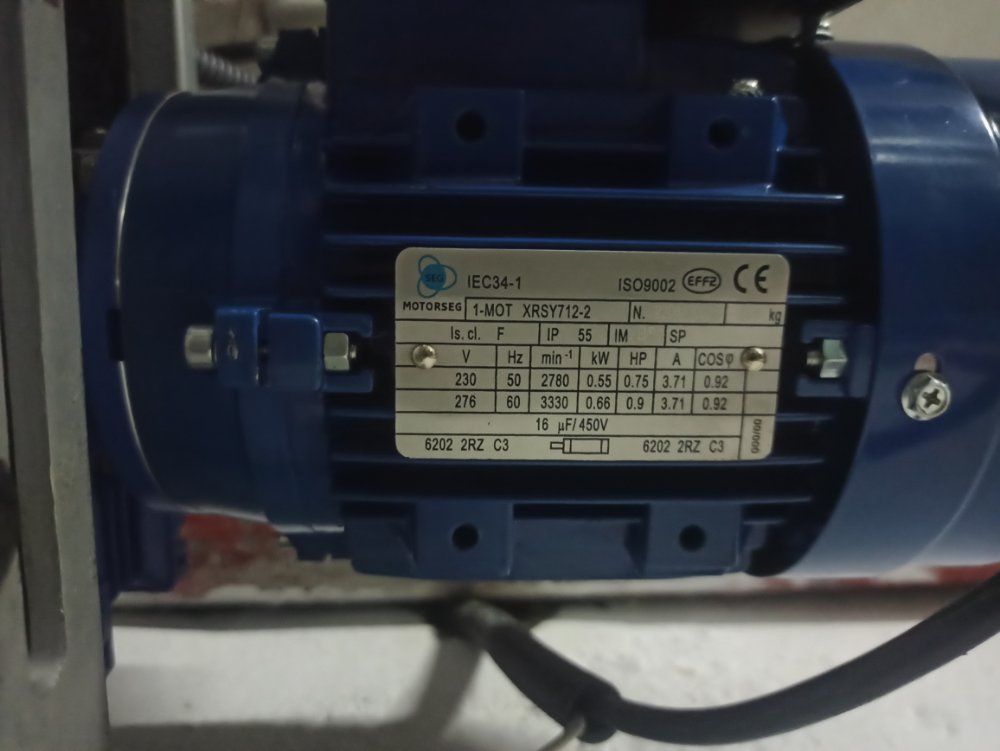

Consegue enviar foto da placa de ligações do motor, marca e modelo do mesmo?

Asalopes, envio em anexo o solicitado.

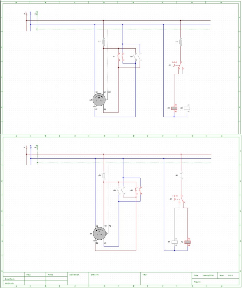

No entanto, como já fez algum investimento e executou parte da instalação, sugiro que avalie, tente compreender e implementar o esquema que anexo deixando à sua inteira responsabilidade o resultado final.
Comece por remover o "shunt" U1/V1.
Mantenha o "shunt" Z2/U2.

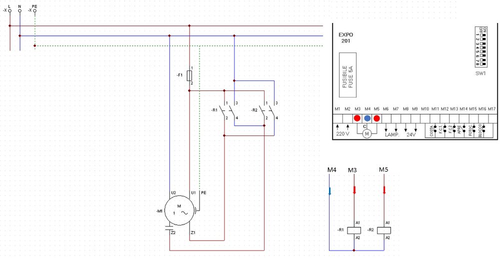

Boa noite asalopes. Agradeço a sugestão apresentada. O motor sendo monofásico obviamente que tem condensador, no entanto este está ligado na central nos terminais M3 e M5.
A sua sugestão não me parece de todo descabida e parece fazer sentido. Entretanto, num outro fórum sugeriram e enviaram-me um esquema para ligar um contactor de 4,polos 2no+2nf. Faz sentido? Eu acho que o contactor irá funcionar, comprei ontem e agora estou à espera.

Apreciei as suas palavras sábias e sensatas no entanto afirma "... se esse motor é convencional que roda só num sentido não deve de dar." porque não deu atenção a toda a informação já apresentada, senão repare na imagem abaixo:
Como pode ver o motor a utilizar está preparado para rodar nos dois sentidos bastando seguir as indicações do fabricante.

Se a central de comando DEA EXPO 201 está em condições (e o motor também) não faz sentido utilizar contatores para acionar o motor pois essa é a função dos relés da placa de comando.
Despesa extra e desnecessária por redundante.

Normalmente os motores monofásicos que vêm de fábrica para funcionar nos dois sentidos, o enrolamento de arranque é igual ao do trabalho, o que nos diz que basta alternar a entrada de corrente no condensador ora num lado ou no outro para inverter a rotação. Têm condensador de plena carga, não de arranque.
No motor em questão tem que utilizar relés ou contactores para efectuar a função dos chantes em latão.

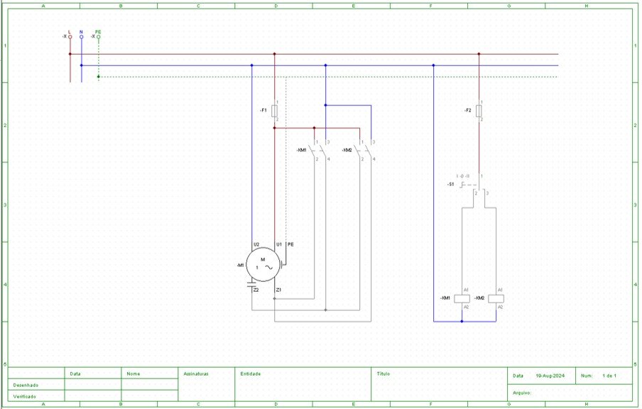

Como antes já tinha sugerido utilização da placa de comando para controlar o motor, deixo abaixo o esquema:
- Utiliza dois relés;
- atenção à colocação do condensador e sua capacidade.
Não utilizando a placa de controlo:
- Atenção aos fins-de-curso, às fotocélulas e necessárias proteções.
