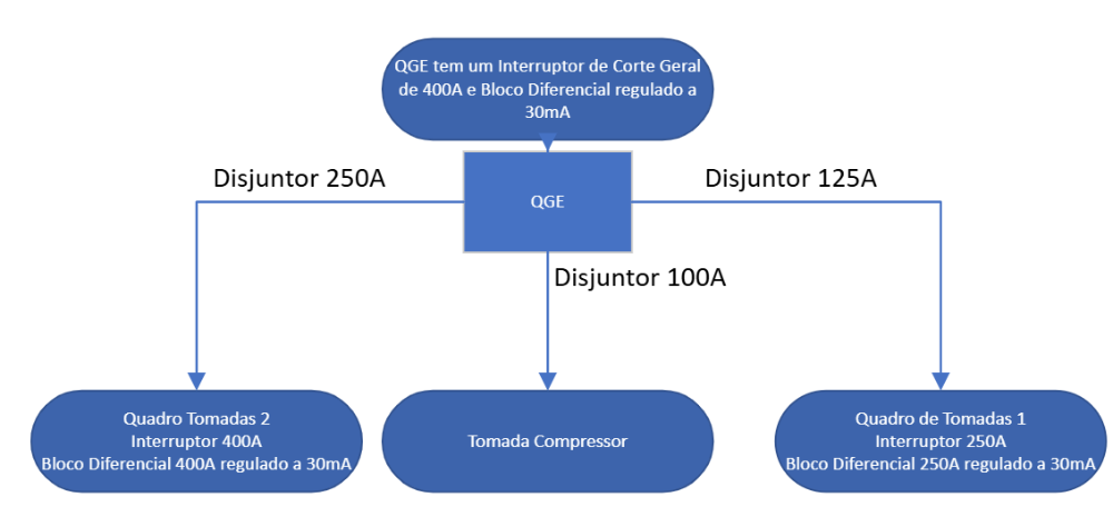

Boa noite, tenho em mãos um projecto de Posto de Transformação e Rede Aérea BT, no entanto com a realização da vistoria da DGEG, fooram identificados 2 pontos que passo a citar pois nunca me tinha acontecido e venho pedir alguma ajuda nesta questão:
1. Garantir Selectividade Amperimétrica entre QGE e QT1
2. Garantir Selectividade Diferencial Vertical em toda a instalação de BT
As minhas questões são as seguintes:
A Selectividade Amperimétrica é quando temos disjuntores em série? Por exemplo QGE 100A e QT1 80A de forma a garantir que corta no QT1 e continua em funcionamento o QGE.
A selectividade diferencial vertical pelo que vi nas regras será quando temos diferenciais em série em que estes tem de ser regulada a corrente diferencial neles.
Coloco o diagrama de rede do projecto:
Selectividade Amperimétrica e Selectividade Diferencial Vertical

No QGE não é obrigatório difrencial mas se quiser usar se possível é criar uma terra de no máximo 5 Ohs e disjuntor Regulável 25V/5=7A

Re: Selectividade Amperimétrica e Selectividade Diferencial Vertical
Meu caro,
A Seletividade amperimétrica, é questionavel, pois terá de ser sempre averiguada pelos quadristas. No entanto, a regra é a montante o disjuntor ter pelo menos dois escalões acima do que está a jusante.
Quanto à seletividade diferencial vertical, existe dois fatores, seletividade amperimétrica e cronométrica.
Por exemplo, numa série de 3 diferenciais: se o último for com Idif = 0.03A inst, então montante teremos o dobro na amperimétrica e teremos um seletivo: portanto seria um Idif = 0.3A seletivo. A montante deste teria de ser 1 A, com tempo regulável.
Acho que deve ser por teres na cabeça um diferencial de 300mA, tens de alterá-lo.
