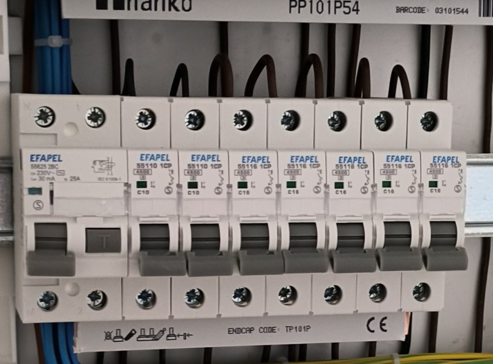

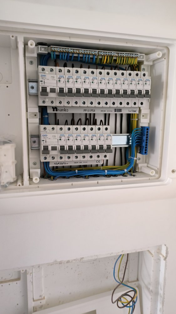

Boas, acredito que alguém deste fórum possa-me esclarecer esta dúvida que tenho. Pelo que sei um interruptor diferencial apenas atua em caso de fuga de corrente não atuando em caso de sobrecarga ou curto-circuito. Foi me dito que quando uma casa por exemplo tenha 40A contratados o diferencial têm de ser se 45A. Dito isto ponho a minha dúvida se o diferencial principal tem de ser superior a corrente fornecida pela operadora (percebo o porquê) porque é que então metem me um diferencial parcial de corrente nominal de 25A? Eu ando a estagiar e questionei isso disseram-me que em caso de passar mais corrente pelo diferencial do que ele suporta ela disparava (eu não disse mais nada, mas no meu entender isso não acontece). Anexei duas imagens para puderem ver como o quadro está ligado

O interruptor não dispara por sobrecarga, senão seria um disjuntor.
Alguém o enganou.
A foto que mostra o quarto completo tem pouca definição, mas na outra dá para ver que é mesmo um interruptor diferencial.
Não sei se os 2 diferenciais são iguais, ou se um deles possa ser disjuntor.

O de cima é um interruptor diferencial de 300ma e de 63A de corrente nominal. De forma resumida se passar por exemplo 30A no diferencial de baixo não tem nada para o proteger. estou certo?

O que diz sobre as propriedades dos interruptores diferenciais está correcto.
Nesse quadro há dois dif., estão instalados um a montante do outro? se sim, tem tudo para dar problemas, pois deviam estar os dois em paralelo, a jusante de um interruptor geral.

boas. afirmativo, como tem 2 diferenciais devia ter um corte, com os diferenciais ligados em paralelo. cump

Sim estão instalados a montante. Se tivesse instalado a jusante de um interruptor de corte geral puderia ser um diferencial de 25A? É que na minha cabeça não faz sentido já que tem várias cargas e basta ter algumas a trabalhar para atingir os 25A sei que neste caso é improvável mas não impossível.
