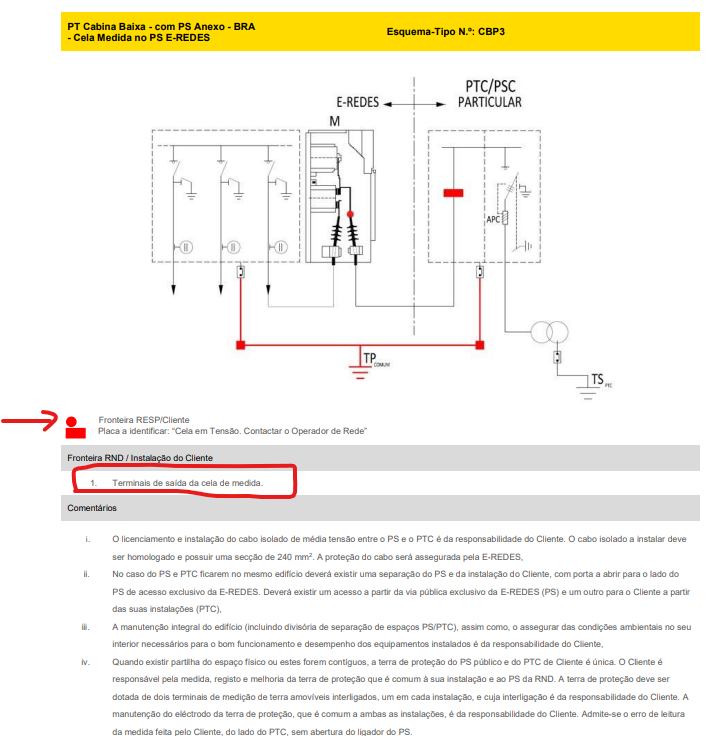

Estou numa obra onde temos um PS da e-redes e um PT cliente. O PS da e-redes e PS cliente são no piso 0; O PT cliente fica no piso -1.
A responsabilidade da e-redes é apenas até ao PS do piso 0, certo?
Desde o PS cliente do piso 0 até ao PT cliente do piso -1, a responsabilidade é do responsável pelo termo (fazendo a devida certificação), estou certo?
Fico a aguardar a Vossa ajuda.

Bom Dia,Monteiro64 Escreveu: 16 mar 2023, 15:31 Boa tarde,
Agradecia uma Vossa ajuda.
Muito obrigado
Fonte: Manual de Ligações à Rede
6.3.2.1. PT CABINA BAIXA COM PS ANEXO
A ligação de instalações de consumo a uma rede subterrânea ou mista, com exploração em anel, requer a instalação de um PS anexo ao PTC.
O PS deve ficar implantado no limite de propriedade e com acesso fácil pela via publica por forma a permitir não apenas o acesso aos técnicos
da E-REDES, mas também a aproximação de meios técnicos usados na manutenção deste tipo de instalações, nomeadamente de viaturas.
Caso o PS seja construído num edifico próprio, o mesmo deve obedecer, no aplicável, às especificações técnicas da E-REDES,
nomeadamente: cabinas pré-fabricadas de betão armado de manobra interior (DMA-C13-910/N).
Caso o PS a construir partilhe o mesmo edifício do PTC, deve haver uma separação física de delimitação dos espaços afetos a cada instalação
e uma porta interior que permita aos técnicos da E-REDES aceder ao PTC para efeitos de manutenção dos equipamentos de contagem
(contador e modem). O PS da E-REDES deve ainda possuir uma porta de acesso pelo exterior e a partir da via pública.
A porta de acesso ao PS deve ser dotada de fechadura normalizada pela E-REDES (equipada com cilindro perfil europeu) e possuir uma
chapa de identificação normalizada.
Caso o PS/PTC não partilhem o mesmo edifício, o armário de telecontagem deve ser instalado na face exterior da parede do PTC com acesso pela via
pública. O armário de telecontagem deve ser fornecido e instalado pelo Cliente e deve cumprir com a especificação técnica DMA-C17-510/N.
Os transformadores de medida de média tensão a instalar na cela de mediação são fornecidos pela E-REDES devendo o sistema de medição
e contagem obedecer ao disposto no Guia de Medição, Leitura e Disponibilização de Dados.
O PS E-REDES deve ser equipado com um bloco de rede em anel (BRA), tipicamente de três funções (duas de rede e uma para o Cliente), e
uma cela de medida, ambos qualificados segundo a especificação técnica DMA-C64-420/N. As funções do BRA devem estar equipadas com
motorização por forma a permitir o seu telecomando.
Fronteira RND / Instalação do Cliente
1. Terminais de entrada de saída da cela de medida.
- PTC1.png (163.9 KiB) Visto 1390 vezes

O PS do cliente fica na mesma cabine do PS da e-redes no piso 0.
O PT cliente fica no edifício adjacente na cave.
Do PS cliente até ao PT Cliente, é da responsabilidade do cliente certo?
Até onde é a ""fronteira"" e-redes, cliente?
Cps
Muito obrigado pela ajuda.
