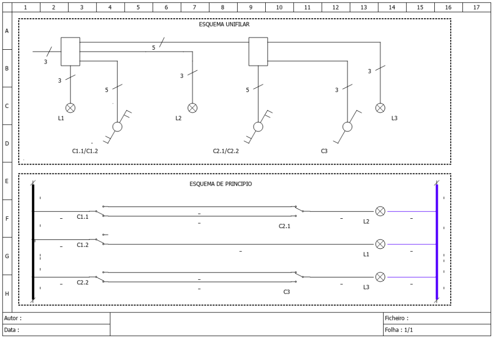

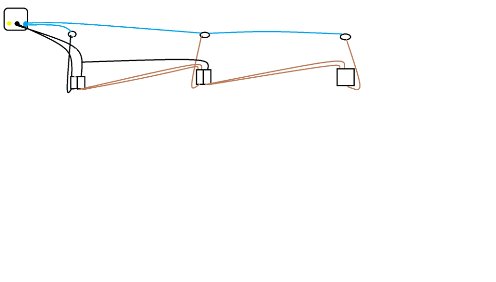

boa noite
preciso de ligar duas lampadas em :
1 interruptor duplo e um interruptor simples
o interruptor duplo vai ligar/ desligar uma lampada em conjunto com o simples on/off,( liga independente)
o outro interruptor duplo liga / desliga outra lampada que por sua vez tambem está ligado num interruptor duplo.
( que confusão)...
esquema de como eu acho que deve ser feita a ligação.
por favor corrigir
obrigado

boas. o esquema que fez ate esta funcional, agora tem fazer as ligações corretas nos comutadores. cump

boa noite,
pois eu sei, só não tinha a certeza da passagem dos cabos (fios)
obrigado pelo croqui

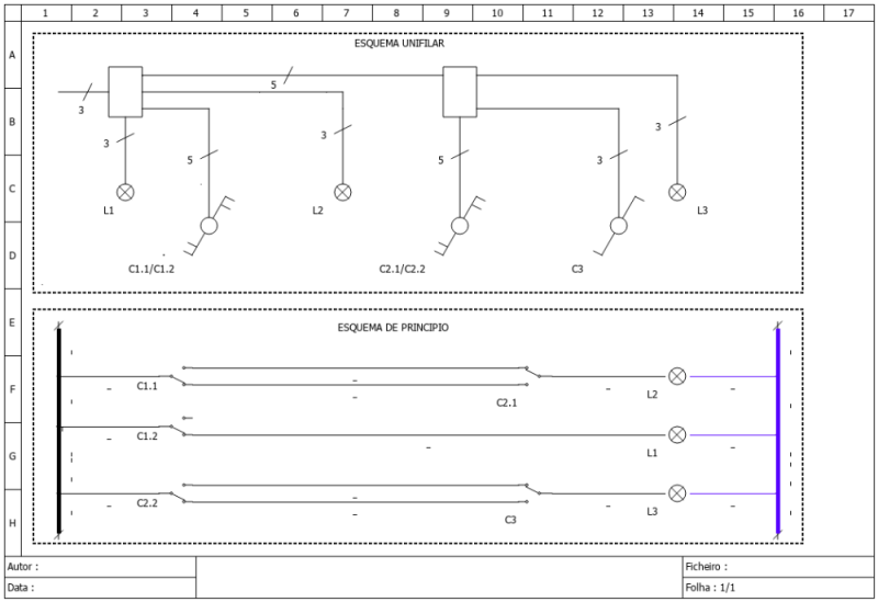

justme
Mensagens: 720
Registado: 26 mai 2007, 21:17
Agradecimento recebido: 28 vezes
Re: ligação de interruptor
Mensagem por justme »
Aqui vai outro "boneco":
