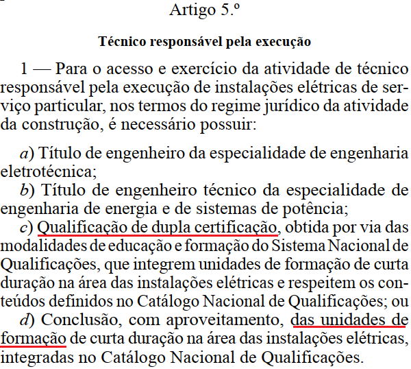

Trabalho á 38 anos na área AVAC com eletricista tenho o 9º ano não tenho formação na área de eletricidade com fazer para me inscrever na direção geral de energia

Bom dia JoãoCorreia,JoaoCorreia Escreveu: 25 fev 2022, 20:20 Boa noite
obrigado
Sem formação na área da electricidade, neste momento não dá para se conseguir inscrever como Técnico Responsável pela Execução e/ou Exploração na Direcção-Geral de Energia e Geologia. (pode conferir no art.º 5.º da lei 14/2015):

Boas....
Peco desculpa por meter na conversa...
Tambem estou na mesma situacao mas felizmente na zona do porto mais concretamente na maia existe o ciccopn onde e possivel fazer rvcc da area em questao....eu estou inscrito no rvcc profissional de eletricidade para tecnico nivel 2 que para ja chega... terminado o processo de rvcc passo a poder inscrever-me na DGE e posso assinar ate 41.4 kva....
Ja ando nisto ha 2 anos.
Se nao estou enganado tem que certificar 15 ou 16 areas na eletricidade...desde instalacao a tubo a cabo coluna montante sistema de som em recinto intercomunicador antenas variadores de velocidade modos logicos programaveis etc....
Se precisar de mais informacao estou ao dispor..
