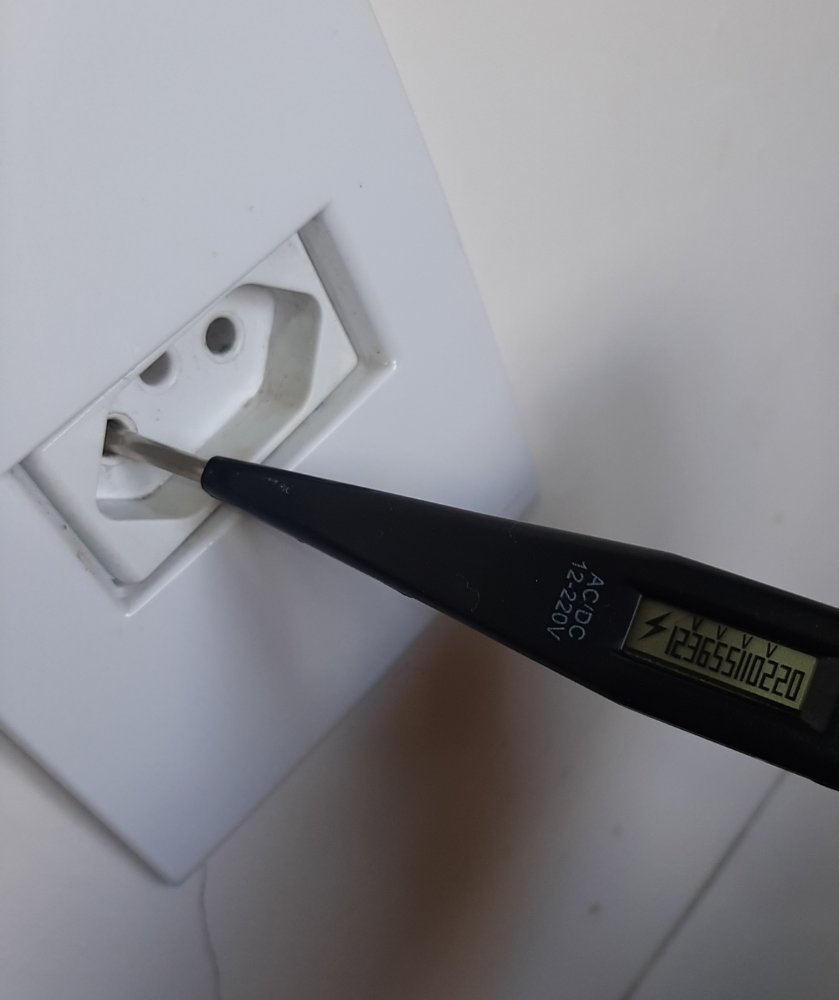

Tomada está com 2 fios fases ligados
Mensagem por Rolter »
Gostaria de saber se podem me ajudar
Aluguei um apartamente e ao tentar ligar um eletrodoméstico na tomada, o mesmo não funcionou, só na tomada da sala deu certo o aparelho.
A cidade tem voltagem padrão de 127v.
Comprei um aparelho testasor e testei a tomada, (fotos) os dois fios estão ligador a 123..v. Os dois fios são fase.
O que aconteceu aqui? Não é uma fio neutro e outro positivo para funcionar?
Abri a tomada que liga a lampada, que está a 1 metro, e notei que a mesma tem um fio neutro ligado e posso puxa-lo para a toma que tem duas fases. Nenhum fio nesta caixa apenas da tomada é neutro.
Ficarei agradecio por ajuda para fazer esta tomada funcionar em 127v.

Boa noite.
Que aparelho é esse que aparece nas imagens?

Chave de teste de voltagem

Isso deve ser um busca-pólos chinês.
E a tomada deve ser bifásica.
Chame um electricista.

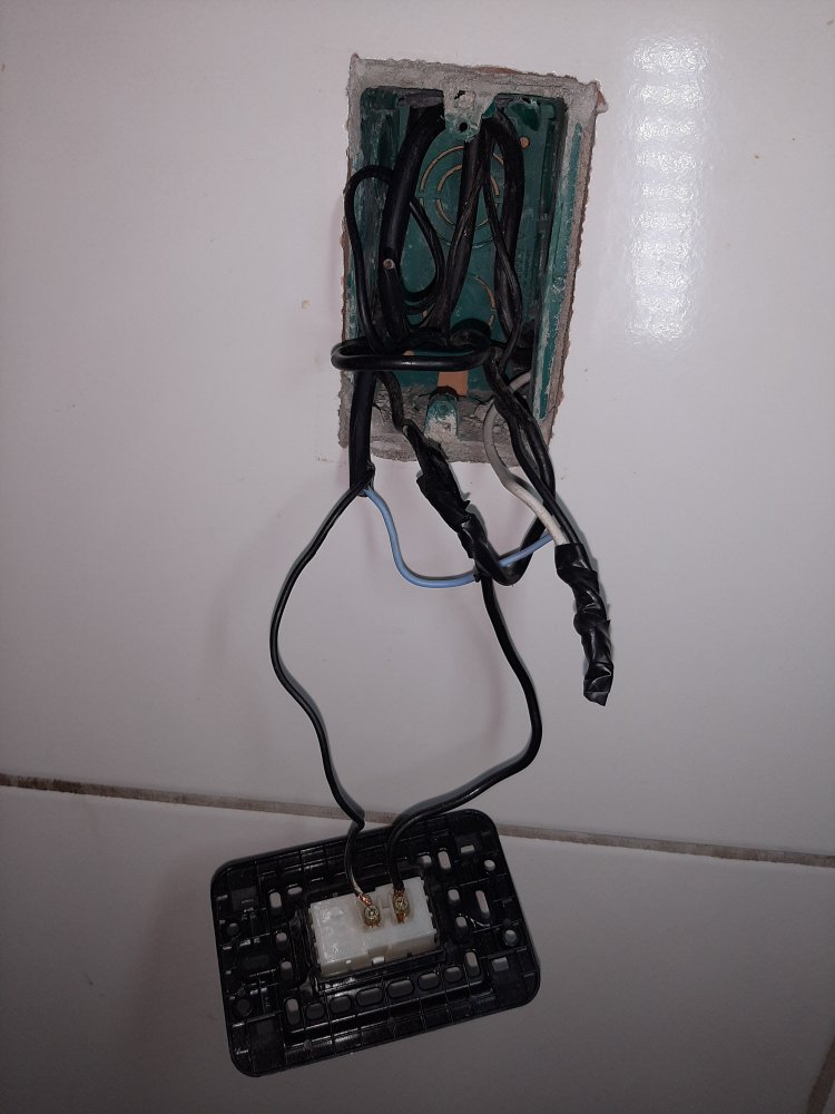

Boa noite,
Obrigado pela colaboração.
Quer dizer que essa tomada é 220v? Sorte então não ter queimado o eletrodoméstico que é 127v
Pelo que entendi do esquema. É isso mesmo, os dois fios ligados a tomada são fase 123V, como mostra a chave de teste.
não posso chamar um eletricista infelizmente. Preciso mesmo de ajuda e tenho aqui todos equipamentos de segurança e luvas próprias.
E ao mexer vou desligar a chave geral.

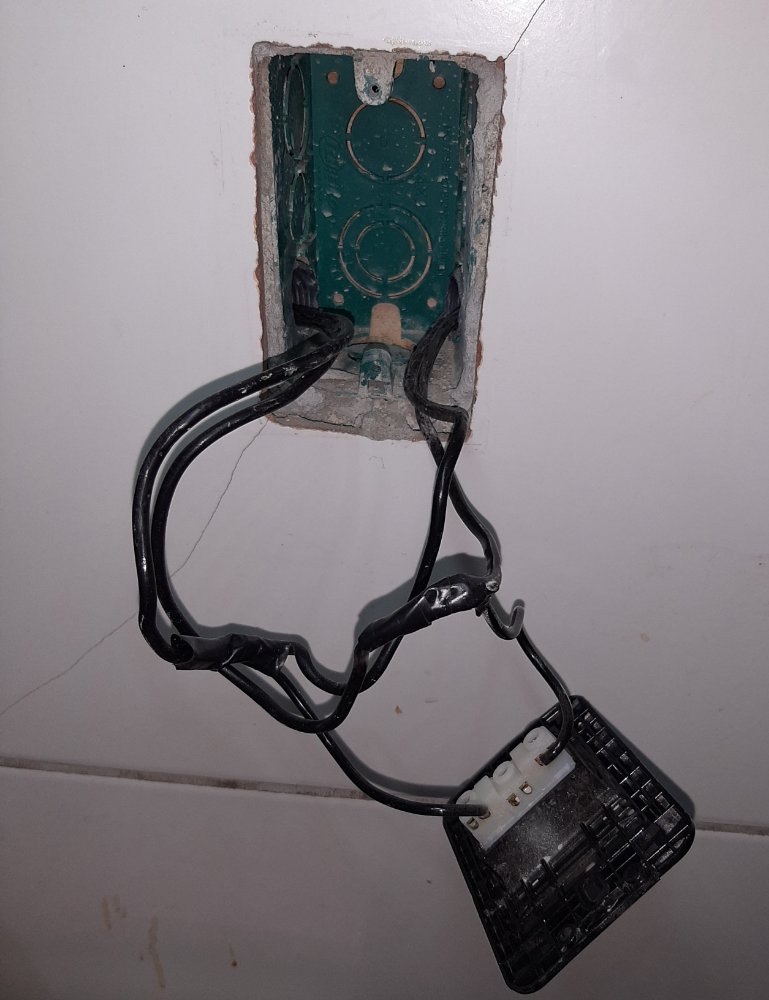

Sendo os dois fios fases nessa tomada, de eu desligar 1 desses fio e isolá-lo, e puxar uma derivação do fio neutro do interrupitor da tomada da luz que está a 1 metro de distância. Dará certo? Terei uma tomada de 127 v?
Nota: todas as outras tomadas da casa testam 123v e um fio neutro.
👇A "tomada 220v" e o interupitor da luz estão perto👇
👇Aqui a tomada 220v aberta, oa dois fases ligados
👇Aqui o interruptor de onde quero puxar um fio neutro e levar faser a tomada virar 127v
Obs: eu não sabia que dois fios de 127v juntos na tomada faziam 220v!

Não deve misturar o neutro da iluminação com o neutro da tomada, pois normalmente para a iluminação é necessário muito menos corrente, e assim ter fios mais finos.
Ao usar esse fio para a tomada, se colocar um aparelho de grande consumo, pode fazer aquecer o fio e ter problemas na instalação.
Ter em atenção, que se existir um mau contacto no neutro, corre o risco aquecer e poder incendiar-se.
Além disso, vai fazer com que este fique desequilibrado (diferente de 0 Volts), e assim nas tomadas de 127 V, passam umas a ter uma tensão baixa, e outros uma tensão alta, o que pode danificar os aparelhos.

Os 123V são a tensão.
A corrente é em amperes (A).
Se ligar como diz ao neutro da iluminação, até vai funcionar pelo menos por algum tempo, pois a tensão nos fios é igual.
O problema pode ser mesmo por serem finos demais.
Se ligar um aparelho de grande consumo na tomada, vai provocar uma grande intensidade de corrente (amperes), e assim o fio aquecer e causar perigo, podendo mesmo incendiar-se.
Outra situação preocupante, é esse neutro estar ligado aparentemente apenas com os fios torcidos e depois com isolante.
Isso com o tempo pode ter maus contactos, o que pode causar o aquecimento e um desequilibro do neutro, fazendo oscilações de tensão entre fase e neutro (que não dá para medir com esse aparelho) e assim poder queimar o que estiver ligado

Então resumindo, para colocar a tomada a funcionar com os 127V (no seu caso será 123V, pois é o que a rede lhe está a dar), basta que ligue 1 qualquer fase num dos terminais da tomada e o neutro no outro terminal.
A fase aqui em Portugal costuma ser ligada a fios pretos ou castanhos, e aí no Brasil, poderá ser também no vermelho (costumam usar 1 fase no preto e outra no vermelho, para assim ser mais fácil de perceber que estão a chegar 2 fases diferentes).
O neutro normalmente tem a cor azul, mas é necessário confirmar que é um fio que está mesmo com com tensão 0V, pois dá para ver o fio azul ligado a fios pretos (que normalmente são usados para a fase).
Não confundir com o fio de terra que é verde e/ou amarelo e também tem 0V, que apesar de não ter em nenhuma dessas fotos, poderá ter noutros pontos da instalação.
Uma vez que esse fio azul está a derivar para outros pontos, quero acreditar que esse outros pontos sejam tomadas ou o ponto comum da iluminação e assim, esse esteja a vir diretamente do quadro central da casa.
Se for esta a situação, pode ser usado para a tomada que quer alterar, mas tem mesmo que confirmar que está com 0V.
Caso não esteja a 0V, então é uma fase que erradamente está num fio azul, e assim não possa ser usado.
Uma razão comum para mistura de cores, é por aí ser comum ter umas tomadas a 127V e outras a 220V, e então colocam 2 fios pretos ligados na tomada, e nas caixas de derivação ligam de acordo com o que for pretendido (se for para ser 220V, ligam 2 fases uma em cada fio preto, se for 127, ligam 1 fase num fio preto e o neutro (fio azul) no outro fio preto).
Se ainda ficou com dúvidas (eu quis simplificar, mas sem mais informação, é difícil de dar uma resposta), então com o quadro ligado e com as iluminações acessas, verifique a tensão nesse ponto do fio azul.
Se não for zero, terá de desmontar outras caixas que tenha aí e envie as fotos, para que possamos encontrar um fio neutro que possa utilizar.
