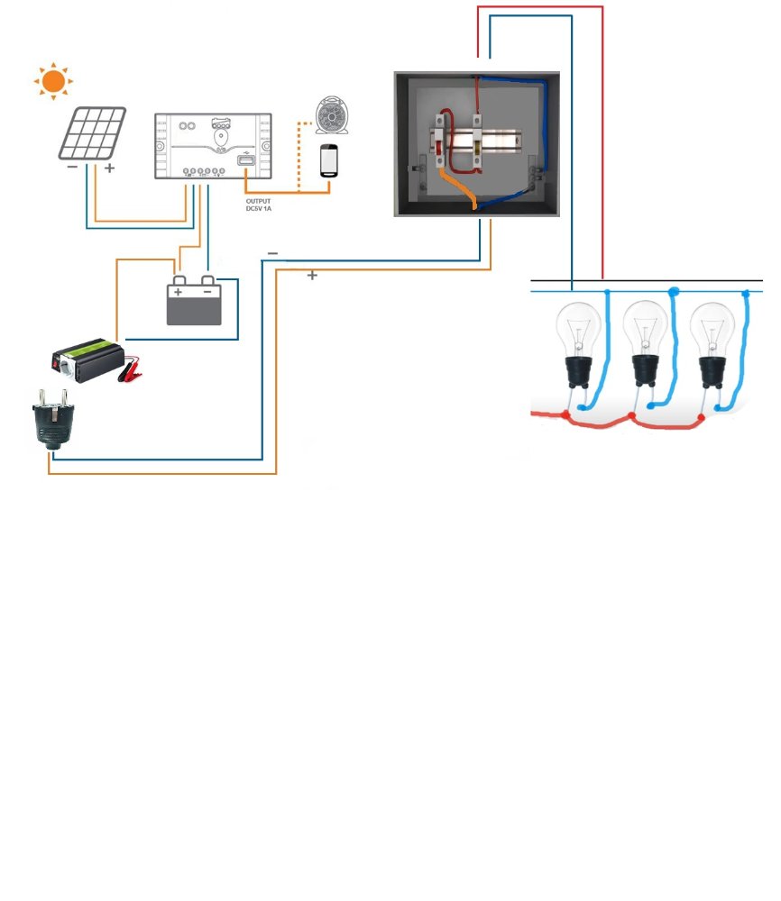

Estou a pensar instalar uma iluminação no jardim através de um kit solar.
Alerto desde já que sou completamente amador nestas questões de eletricidade. Apenas gosto de fazer pequenos e simples trabalhos aqui em casa....
Independentemente da dimensão do sistema, fiz um desenho com o esquema de ligação de todos os componentes do sistema.
Pretendo instalar um disjuntor com relógio diário.
Gostaria que olhassem para o esquema e me dissessem se está funcional ou se é necessário corrigir alguma coisa.
Coloquei um inversor de 12v/230v porque é muito difícil encontrar iluminárias de jardim de 12v que vão de encontro àquilo que pretendo.
Agradeço desde já a quem me possa ajudar.

O que eu procuro são postes de luz para jardim e focos de encastrar. Os que encontrei ou são de 220-230v ou têm uma potência baixa.
Se me souber indicar uma loja online onde possa encontrar esses tipo de materiais agradecia.
Presumo que os postes que indicam uma tensão de 220v não suportam lâmpadas de 12v ligados à bateria de apoio ao sistema solar.
Pode explicar-me se é esse o caso?
