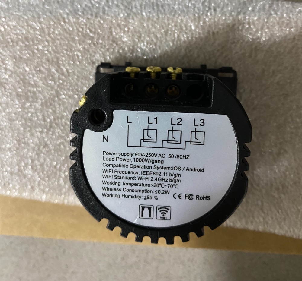

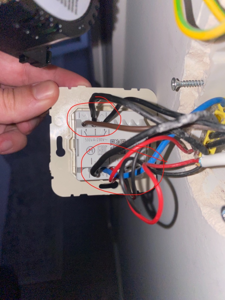

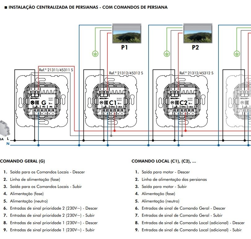

Boa noite,
Na entrada da minha casa tenho um hub que fecha e abre todos os estores da casa.
Na primeira foto que envio, em cima temos (L, cima e baixo), esta é a minha conexão dos estores no local, e abaixo à direita está a conexão para a entrada da casa (N, L, cima, baixo).
É possível conectar tudo na terceira foto? como?

Não, não é possível utilizar o equipamento da terceira foto para esse objetivo, pelo menos sem fazer mais alterações e acrescentar algo mais.
Qual é a razão para substituíres o equipamento que aparece na primeira foto?

Boas João,
O objetivo seria ter controlo por wifi e controlar por telemovel quando nao estou em casa. Será que os adaptadores sonoff dão para adaptar?

Só para entendermos melhor o que podemos fazer deixo o esquema elétrico
Fica aqui uma ideia como pode fazer como alternativa
Re: Duvida Tomada inteligente estores
BoasFdcarvalho Escreveu: 23 mar 2021, 21:22 Boa noite,
A imagem que apresenta é de um comando local e não de um comando geral como descreve, o comando geral deveria ser a Ref. 21311/45311
Para fazer a situação que pretende e com esse comando da 3ª imagem teria de fazer algumas alterações na instalação.

O primeiro é local, correto, e recebe sinal do local e do geral. Queria substituir pelo da terceira imagem, mas penso não ser possivel.
BoasFdcarvalho Escreveu: 27 mar 2021, 21:12 O primeiro é local, correto, e recebe sinal do local e do geral. Queria substituir pelo da terceira imagem, mas penso não ser possivel.
Essa alteração que pretende tem de ser feita sempre no local do comando geral.
Desconheço o modo de funcionamento desse comando que quer adaptar, ele terá de receber ordem para fechar e abrir em separado os dois contatos.
Se bem que ao dar uma ordem fora de casa para fechar ou abrir os estores, e alguém estar em casa pode durante a execução dessa ordem querer parar a mesma, e aí causar problemas nos motores dos estores, a não ser que o encravamento dos comandos locais funcione em conjunto com esse novo comando, e não permita que os comandos locais funcionem em simultâneo.
Tem de fazer o ensaio antes de ligar o sistema.

Ligar um Shelly 2.5 no comando geral, dando apenas impulso no PR1 ou 2, fácil e funcional,Fdcarvalho Escreveu: 25 mar 2021, 09:28 Boas João,

Penso que vou comprar um sonoff e ligo o geral -> efapel, e o local -> sonoff -> efapel, deve dar.
Mas vou ver esse shelly tambem, obg
