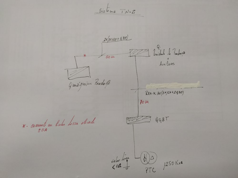

Tenho uma duvida, Como posso limitar a corrente no condutor terra de um circuito que alimenta um quadro de uma máquina de produção. O fabricante da máquina diz que a corrente em causa é elevada, o que pode originar problemas. Junto envio o diagrama para melhor análise.
Corrente no condutor Terra

Pelo esquema são cabos unipolares paralelos. Primeiro deves ver se existe alguma fuga na origem, mas neste caso, havendo diferenciais já teria disparado. Por outro lado, pelo valor da terra, provavelmente estás com um sistema TN e o caso anterior pode não ser considerado. Vê se há variadores etc e tenta corrigir na origem. Podes fazer uma terra em cada um dos quadros, mas isso só vai desviar a corrente de fuga não a anula. Penso que isso se deve à influencia dos cabos em paralelo. Neste caso pode separar a linha de terra dos outros condutores e também a podes cruzar de longe em longe de maneira a mudar o sentido da corrente induzida a cada cruzamento e fazer com que o somatório dessas correntes seja zero.

Boas, tenho as fases em trevo e de quando em quando cruzam. Previ o problema. A máquina de produção (400Kva) é composta por variadores, etc., todos tem diferencias próprios na máquina. Será solução fazer uma terra independente junto á máquina de produção e ligar a mesma á terra diretamente (ou seja faser um IT)?mpinto Escreveu: 19 fev 2021, 12:10 Pelo esquema são cabos unipolares paralelos. Primeiro deves ver se existe alguma fuga na origem, mas neste caso, havendo diferenciais já teria disparado. Por outro lado, pelo valor da terra, provavelmente estás com um sistema TN e o caso anterior pode não ser considerado. Vê se há variadores etc e tenta corrigir na origem. Podes fazer uma terra em cada um dos quadros, mas isso só vai desviar a corrente de fuga não a anula. Penso que isso se deve à influencia dos cabos em paralelo. Neste caso pode separar a linha de terra dos outros condutores e também a podes cruzar de longe em longe de maneira a mudar o sentido da corrente induzida a cada cruzamento e fazer com que o somatório dessas correntes seja zero.

Para ser IT, terias que ter transformador antes da máquina. Estava a sugerir que fizesse cruzamento da linha de terra. Meter uma terra junto da máquina, sim ligada à linha existente. Os variadores têm indutância de linha? Os cabos de saída dos variadores têm malha? Em máquinas de grande porte, para além do barramento de terras normal, temos barramento de terras isolado da próprio massa para ligar estas malhas. Por sua vez estas correntes parasitas são canalizadas por um condutor de terra independente até ao mais próximo possível do eléctrodo. O objectivo é não propagar estas correntes a todos os circuitos.
