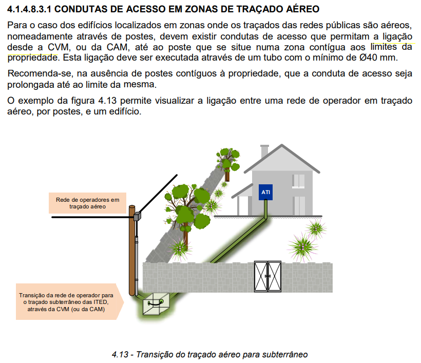

Boa tarde, a todos!
Não sei se esta questão já foi colocada aqui no fórum, mas procurei e não encontrei.
Um cliente adquiriu agora uma moradia nova, acontece que a CVM está de um lado da estrada e o poste do operador do outro. Não existe qualquer tubagem entre a CVM e o poste.
A moradia foi concluída, a estrada asfaltada e agora é que colocaram os postes do operador.
O operador diz que não liga por fibra à moradia porque não estão reunidas condições.
E agora o que o cliente pode fazer?
O operador é obrigado a fazer ligação?
O cliente deve dirigir-se à Câmara Municipal e explicar a situação?
O cliente terá que "rasgar" a rua, assumindo os custos e instalar tubagem entre o poste do operador e a CVM?
Qual o procedimento?

Se essa moradia é recente, devia ter projeto ITED, e o mesmo devia contemplar uma entrada de telecomunicações por via terrestre (CVM) e outra por via aérea, normalmente na zona do telhado/cobertura.

A moradia tem projeto de ITED. O facto de ter projeto não resolve o problema.
Que eu tenha conhecimento, não é permitido entrada por via aérea.
4.1.4.8.2.1 DIMENSIONAMENTO DA PAT
"d) Os tubos da PAT são para instalação exclusiva dos cabos provenientes das antenas."
Obrigado pela sua resposta.

A CVM está instalada no passeio, junto ao muro da moradia, de um lado da rodovia.
O poste do operador está do outro lado da rodovia.
Não há tubagem entre a CMV e o poste.
Para instalar tubagem seria necessário rasgar o alcatrão de um lado ao outro da rodovia . Para passar tubagem entre a CVM e o poste do operador.

Manual ITED 4.
4.1.4.8.3.1 CONDUTAS DE ACESSO EM ZONAS DE TRAÇADO AÉREO.
Para o caso dos edifícios localizados em zonas onde os traçados das redes públicas são aéreos,
nomeadamente através de postes, devem existir condutas de acesso que permitam a ligação
desde a CVM, ou da CAM, até ao poste que se situe numa zona contígua aos limites da
propriedade. Esta ligação deve ser executada através de um tubo com o mínimo de Ø40 mm.
Recomenda-se, na ausência de postes contíguos à propriedade, que a conduta de acesso seja
prolongada até ao limite da mesma.
Se está do outro lado da rua, já não pertence ao proprietário do imóvel.

E o problema, pelo que percebi, é que o poste já apareceu depois de a CVM estar instalada. Se a instalação cumpre as ITED eu diria que o problema é da operadora.Varejo Escreveu: 16 fev 2021, 00:23 Manual ITED 4.

Sim é do operador, o proprietário só pode colocar tubos da CVM até ao limite do lote, quanto mais atravessar via pública.

Contactei uma das empresas que faz as ligações à rede.
Resposta:
Aparentemente assim o operador já permitirá a ligação à rede.
Informaram-me que para distâncias superiores a 10m entre o poste e a CVM o operador recusa-se a fazer a ligação.
Aqui fica a informação que obtive, correta ou não.
Obrigado a todos pelo auxilio.
Resposta:
- Será necessário colocar tubagem Ø40 mm até ao limite da propriedade.
- Proceder à abertura de um buraco com min. de 1m para futura colocação de um poste.
- Solicitar novamente a ligação à rede do operador.

Visto essa resposta, já se percebe. O que diz o manual de ITED relativamente a este assunto é o que mostra a imagem:
Que é exactamente que estão a pedir (à excepção do buraco para o poste). Não me parece que seja uma coisa que seja muito cara nem muito difícil de fazer (não sei qual é o material do passeio e se a repavimentação vai ser cara ou não).
Sendo assim, ou o projectista não fez o trabalho em condições, ou o instalador não cumpriu o projecto, e agora tem que se corrigir o erro.
