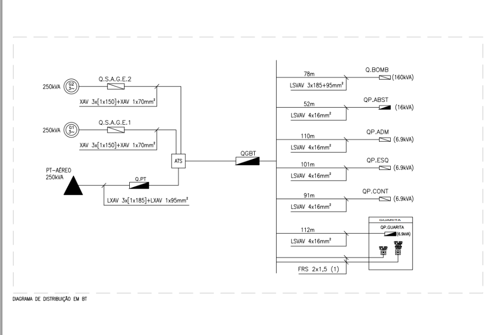

Re: PT Aéreo 250KVA
Caros amigos,
Agradeço a todos pelas ajudas.
Aproveito para partilhar o Diagrama em BT.
Quem tiver algum comentário sinta-se confortável em fazer.

Re: PT Aéreo 250KVA
não pode...
A ligação do transformador ao quadro não pode ser com esse cabo. Num Pt aereo tipo AI, o projecto tipo recomenda dois cabos de cobre 70mm em paralelo por fase, porém é pratica corrente fazer-se em cabo LXS de 95(2 condutores por fase e dois para o neutro).
Repara que este cabo vai ser metido em tubos de PVC de 63mm (com uma curva junto ao transformador), o que impossibilita meter la um cabo LXAV de 185

Re: PT Aéreo 250KVA
Caro amigo,arcturus Escreveu: 04 fev 2021, 21:28 não pode...
A minha ideia é colocar o cabo LXAV 1x185 para cada fase e neutro o mesmo não será colocado em tubo PVC por ser um cabo armado.
Essa solução não é pretica corrente também?

Re: PT Aéreo 250KVA
Imagino que não seja o responsável por executar isso dessa forma. Cabo armado é para enterrar, se não vai ficar enterrado não deve ser armado.
Também essa designação: LXAV 3x[1x185]+LXAV 1x95, nunca vi.
Por outro lado, o QGBT (Quadro Geral de Baixa Tensão) é o quadro que está imediatamente depois do PT. O 1º quadro da instalação é o QE (Quadro de Entrada).

Re: PT Aéreo 250KVA
Tem que seguir o projecto tipo de um PT AI.
Poste 14 Tp4. Travessa HPT4. Interruptor seccionador. Transformador colocado na ferragem de suporte (cadeira). DSTs montados na cuba do transformador. Ligação do transformador ao quadro feita em cabo cu de 70 ( 2 por fase ) ou em alumínio ( lxs 95 dois por fase), dentro de tubos PVC 63 6Kg com curvas na parte superior. O QGBT é sempre igual. Uma plataforma de manobra junto ao comando do seccionador e outra de frente ao QGBT. Uma caixa para tekecontagem. Uma terra de proteção onde liga TDS as estruturas metálicas. Uma terra de serviço ligada ao neutro.
Basicamente é isto
Basicamente é isto

Re: PT Aéreo 250KVA
Tive a ver algumas imagens de PT Aéreo e algumas mostram o PT com os cabos armados. Mais não sendo um solução fácil de executar vou seguir ao rigor o projeto tipo.luisilva78 Escreveu: 04 fev 2021, 22:22 Imagino que não seja o responsável por executar isso dessa forma. Cabo armado é para enterrar, se não vai ficar enterrado não deve ser armado.
Quanto a designação do cabo, achei essa em alguns projectos para indicar 1 cabo isolado para cada fase.
Conhece outra forma de fazer essa designação?
Logo depois do PT coloquei um Q.PT esse terá a função da alimentação de um outro quadro que designei por QGBT por ser o quadro principal da instalação.
