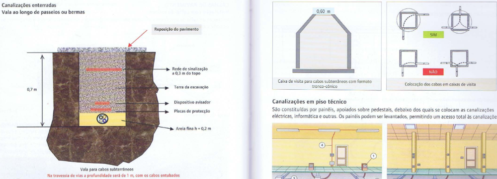

Obrigado pela atenção Ricardo. Se o cabo for entubado em tubo corrugado por exemplo, e com caixas de visita, também terá que ser enterrado a no mínimo 60cm ou não é preciso ser tão fundo?RicardoENTA Escreveu: 20 dez 2020, 11:00 Se leres melhor a secção 521.9.6, das regras técnicas, a profundidade tem que ser no mínimo 60 cm por isso se puseres a 70 cm não faz mal, quanto mais fundo melhor. Mas tens que ter atenção se passa por vias acessíveis a veículos. Por isso lê lá o que diz.

Tem que ser na mesma 60 cm. Se o cabo for entubado, podes escolher outro tipo de cabo.
Esta imagem foi extraída de um livro. Apesar de dizer 0,7 m no livro, nas RTIEBT está 60 cm.
