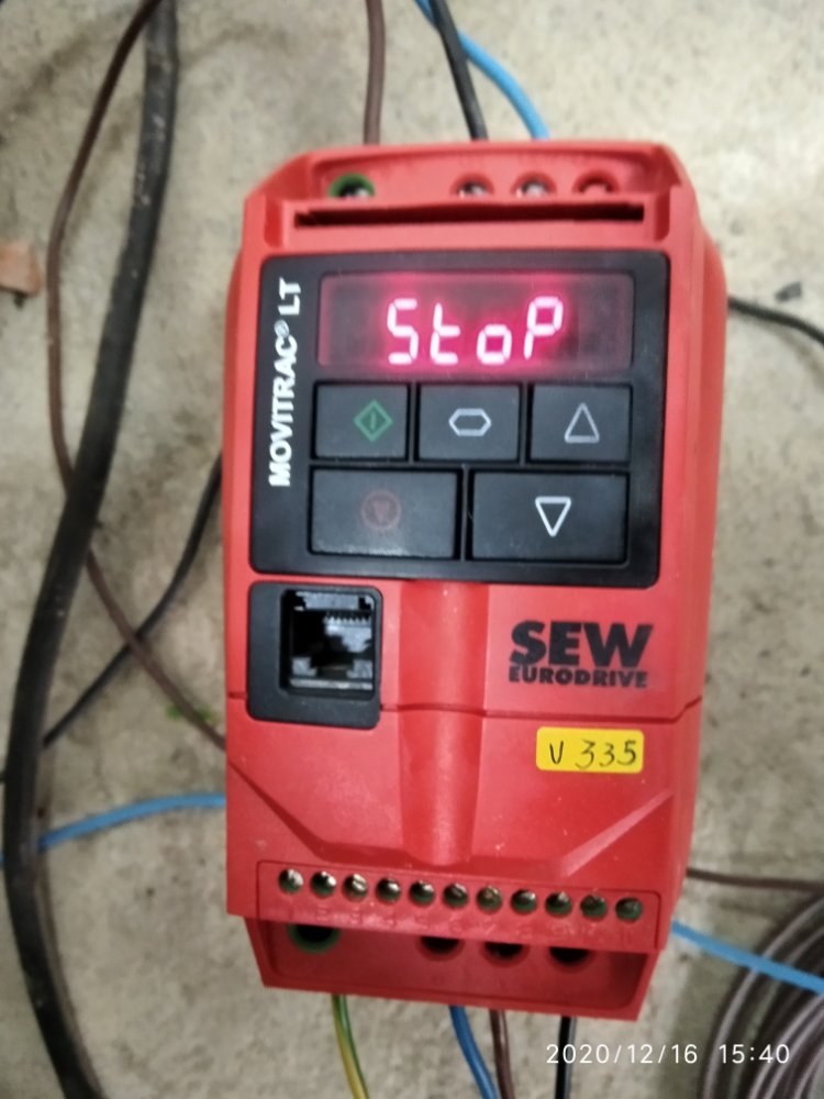

Um amigo meu tem este inversor de frequência
este meu amigo comprou este impressora para poder alimentar um compressor trifásico
Eu vi que alimenta-se a monofásico e depois tem as aidas a trifásico
Vi um vídeo que mostrava como configurar
Em espanhol mas não entendi muito bem
E tem ali uma numeração de 1 a 11
será que temos que fazer alguns Santo nela ou ligar algum botão liga e desliga para ativar o aparelho
Por acaso não entendo nada disto alguém me sabe dar uma informação

1º O motor electrico dá para o que querem fazer?

qual o modelo deste inversor?

Isto é de um amigo meu nunca liguei uma coisa destas comprou no OLX sem papéis tem mais nada escrito nele já vi alguns vídeos mas mas replica grande coisa está em espanhol
É para ligar um compressor trifásico sem neutro

Esta foi a informação que o rapaz mandou-me sobre o aparelho
Foi o vendedor que deu esta informação
A por aí um esquema de ligação deste aparelho
Sem eurodrive
0,37kw 0,5hp movitrac LTE
Mcl tebooo42d1100

16752996.pdf
Manual em português para Movitrac lte
(2.34 MiB) Transferido 385 vezes

Atenção ao que pretende.
Se o motor é trifásico (3x380v) e o inversor tem entrada monofásica, a saída será de 3x230v pelo que terá de converter as ligações do motor para Delta.
Se precisar de ajuda explique o que não sabe para ser mais preciso na resposta.
